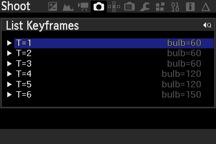

Testoval jsem SW pro Canony Magic Lantern, který se nahraje přímo do fotoaparátu a přidá řadu zajímavých funkcí. Já jsem se dnes zaměřil na využití pro focení oblohy s dlouhými expozicemi. Díky software není potřeba externí časovač, počítač apod. Jednoduchým způsobem lze naprogramovat kompletní expoziční sekvenci ve které lze využít různě dlouhé expozice, např. u jasných DSO (M42, M31 apod.). Sekvenci lze spustit i v předem stanovený čas. Program je k dispozici pro řadu přístrojů (ne pro všechny modely).
Expozice lze buď nastavit přímo ve foťáku a následně uložit, nebo je lze jednoduše napsat v textovém editoru v počítači. Samozřejmě lze využít i další funkce jako změnu ISO apod., což by se dalo využít i pro automatické pořízení flatů při ranním svítání.

Ještě doplním jak vypadá základní nastavení na dlouhé expozice.

Do souboru SEQ.TXT v adresáři SETTINGS se ukládá foto sekvence. Na kartu do jiných adresářů si můžeme uložit předem připravené sekvence a ty potom pomocí integrovaného Filemanageru přemístit do adresáře SETTINGS přímo ve foťáku a není potřeba notebook apod.
