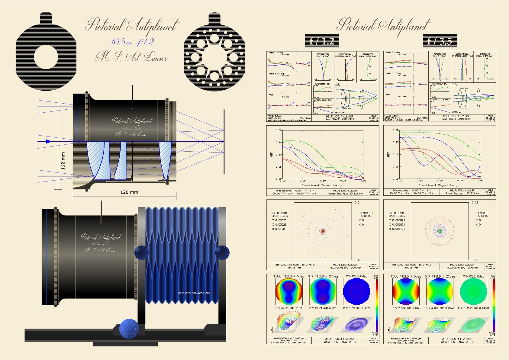

Re: fotografický objektiv
pro zajímavost, jedna ukázka již staršího návrhu, který bych ale nerealizoval z několika důvodů
- antipl2.jpg (235.7 KiB) Zobrazeno 5608 x
- antiplanet.jpg (587.57 KiB) Zobrazeno 5608 x

Pokud jsi nikdy nebrousil , tak to bude práce na několik let a za dost peněz a s předem těžko odhadnutelným výsledkem
Jinak v tom návrhu - to asi nebude triplet, když má 4 čočky
První čočka je tmelená dubleta a dohromady tvoří achromatický kladný meniskus, druhá plankonkávní rozptylka, třetí bikonvexní spojka. Celek je tedy vyriantou triplety.
Ohledně broušení, asi bych mohl cvičně začít s levnými skly brousit a leštit krajinářské menisky. Že je to učení se na dlouhé roky, toho bych se nebál, když mi to zdraví dovolí. Volný čas se dá promarnit i jinak

Podle tvé definice může být i 6-ti čočkový objektiv nazýván tripletem - resp. variantou tripletuwuwei píše:První čočka je tmelená dubleta a dohromady tvoří achromatický kladný meniskus, druhá plankonkávní rozptylka, třetí bikonvexní spojka.
Potom je ale snad lepší tyhle názvy vůbec nepoužívat, protože jsou zavádějící a hlavně nic neříkajíci.
6-ti čočkový triplet - děkuji
