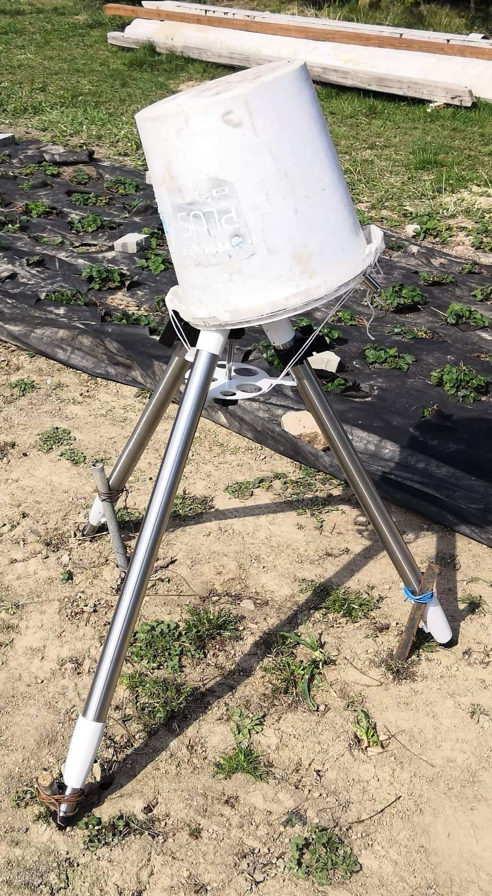

Ahoj, mam problemy se zadama a uz nemuzu tahat montaz sem a tam, chci se zeptat, jestli je mozne takto montaz nechat, samozrejmne bez elektroniky ale s motorky tam jsou. Casem planuju sloupek, nebo mate nejaky jiny tip. Zlodeju se nebojim. Prosim o nazor. Dekuji
- received_431426710738238.jpeg (309.28 KiB) Zobrazeno 4010 x
