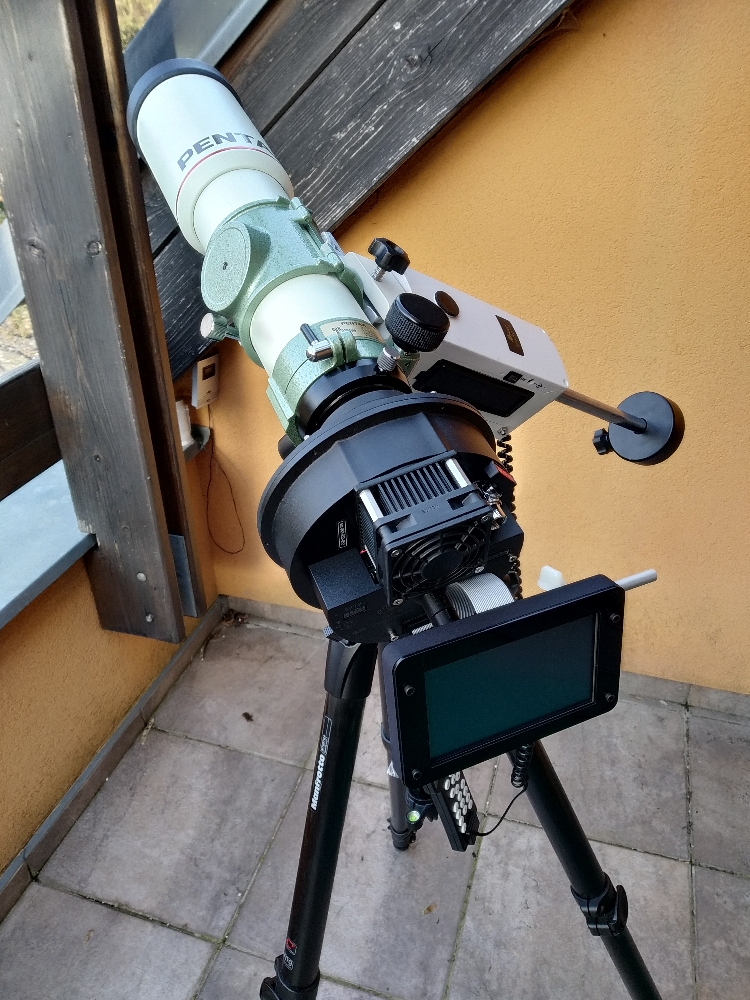

Re: Kamera Astrel
S malým dalekohledem na malé montáži.
- Resizer_15516087039200.jpg (570.86 KiB) Zobrazeno 3523 x
