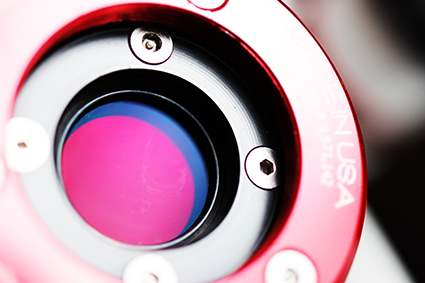

Zdravím všechny. mám od podzimu Quark chronosfere z druhé ruky. Skladoval jsem ho v teple a dnes jsem si všimnul mapy na filtru. před kamerou. Foto je zkontrastněné, aby to bylo lépe vidět. dá se s tím něco dělat? Děkuji za radu
Re: DayStar QUARK H-Alpha
Napsal: 13. 07. 2022, 13:12
od Beda
Jedná se zřejmě o nějaké struktury na vrstvách ITF filtru, který je na výstupu každého slídového etalonu od DayStar nebo Solar Spectrum. Pokud to není souvislý flek, který brání parskům, tak bych s tím nic nedělal a pozoroval, jest-li se to nebude zvětšovat. Hodně záleží na tom, jak ten filtr první majitel provozoval. Zda s ERF předfitrem, nebo bez, případně jakou aperturu měl jeho teleskop. Ale pokud mohu z fota správně odhadnout, není to nic znepokojivého !

Beda děkuji za radu, já to mám na achromátu 150/1200 s energetickým filtrem před objektivem. Tak uvidíme co to bude dělat časem.
