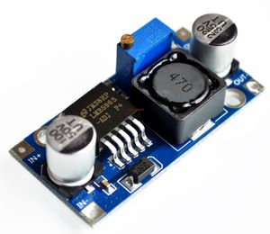

Nakoupil jsem komponenty - HC-05, MAX3232 a
oproti návodu regulátor LM2596S -
a nacpal vše do úhledné krabičky, která se vejde na "záda" ručky, (nikde tedy nepřekáží další kabely).
BT modul nepotřebuje externí napájení, používá se to ze 4-kové ručky (~30mA).

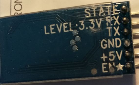

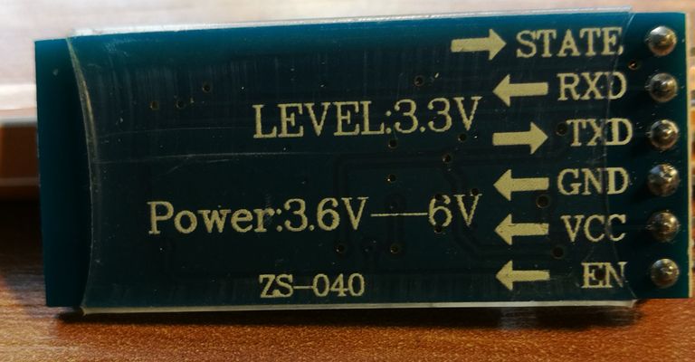

od Lisa
Napájení BT modulu tedy bereš z toho 5V stabilizátoru a RX a TX z pinů chipu MicroControlleru?
Do rukou se mi dostaly 2 varianty BT modulů, použitelné jsou tedy asi obě.
Zelený a oranžový vodič z obr. zapojený nemáš?

od milcha
červený plus / černý ground
Ty dva tenké černé drátky jsou připájené právě na ten oranžový a zelený - na té fotce je to trochu matoucí
Dobře vidět je to vidět zde na straně 36/37 Napájení je na jiném regulátoru - já to mám ovšem na tom z původního obrázku, zřejmě to nehraje roli:
https://astro.marxram.de/fileadmin/200- ... rx2018.pdf

od zuzi
Včera jsem se zrovna hledal jak je to s napájením těchto BT serial modulu a teoreticky je na té destičce jen LDO stablik a samotný BT modul umí napájení 3,3V. Ale bude záležet jaký modul tam číňan jak zkopíruje. Originální BT modul byl označení EGBT-045MS a ten 3.3V napájení má.
Já použiji jen samotný modul bez té expanze pro arduino a mělo by to fungovat pro napájení 3.3V.
