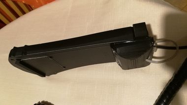

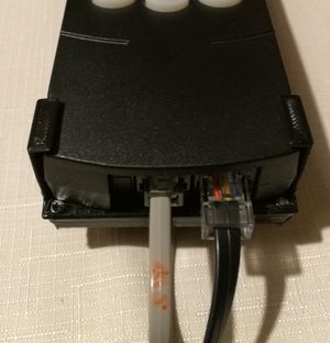

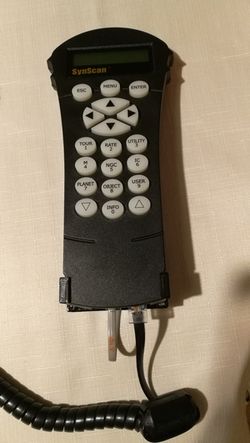

Našel jsem odkaz na přehledný návod levného BT modulu se SynScan ručkou v.4 :
http://3dpdesigns.blogspot.cz/p/modulo- ... opios.html.

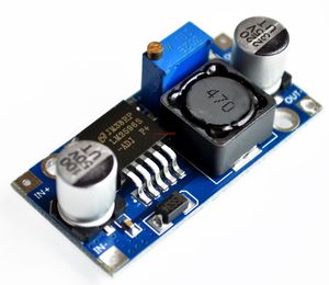

Nakoupil jsem komponenty - HC-05, MAX3232 a
oproti návodu regulátor LM2596S -
a nacpal vše do úhledné krabičky, která se vejde na "záda" ručky, (nikde tedy nepřekáží další kabely).
BT modul nepotřebuje externí napájení, používá se to ze 4-kové ručky (~30mA).
Mám na SW GoTo Dobsonu odzkoušeno ovládání přímo z PC ze Stellarium(komunikace přímo na COM port),
dále odzkoušeno z Android mobilu ScopeFriend - nastavení času a GPS - (až na nadm. výšku, ale to je problém app),
na MHV jsme zkoušeli s Rekmarikem app. DSOPlanner - ta fungovala bezvadně (Markovi tímto děkuji) a
na závěr zkoušeno ze SkySafari 5 Pro - také bez problémů.
Ještě pár orientačních poznatků z dosahu BT(zvláště za vlhka) (BT modul HC-05 je jen class 2).
Zarosený NB jen tak na 1-2m - nic moc
Mobil - tak 5m
Tablet - spolehlivě na 15 m
Dosah bude tedy závislý i na použitém zařízení (typ neuvádím - bude to individuální).
Zpočátku jsem uvažoval i o externí anténě k HC-05 i za cenu ztráty kompaktnosti, nicméně dosah kolem 5m je dostačující.
Celkem náklady za komponenty ~200,-Kč + nějaký propoj. materiál a 3D krabička, aby to pěkně pasovalo k ručce :-) a i do ruky :).
