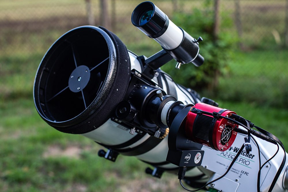

Bude takýto molitan vhodný na výrobu rosnice pre N250/1200 ?
Treba na to rosnicu ?
AZ-EQ6, SW ED80, Canon 600D mod., ZWO asi120MM, AZ3, SW R120/600, Kowa 8x30 YF ,Omegon 2.1x42, MAK180, goto dobson
Příspěvky: 18382
Re: Rosnice pro Newton
Tak molitan zcela jistě ne, ten je krajně nevhodný, nacucá se vlhkostí jak houba a to není dobré. Potřebuješ materiál bez otevřených komůrek, teřab to z čeho je karimatka, nebo tlustý Mirelon. Prostě to nesmí být prodyšné.

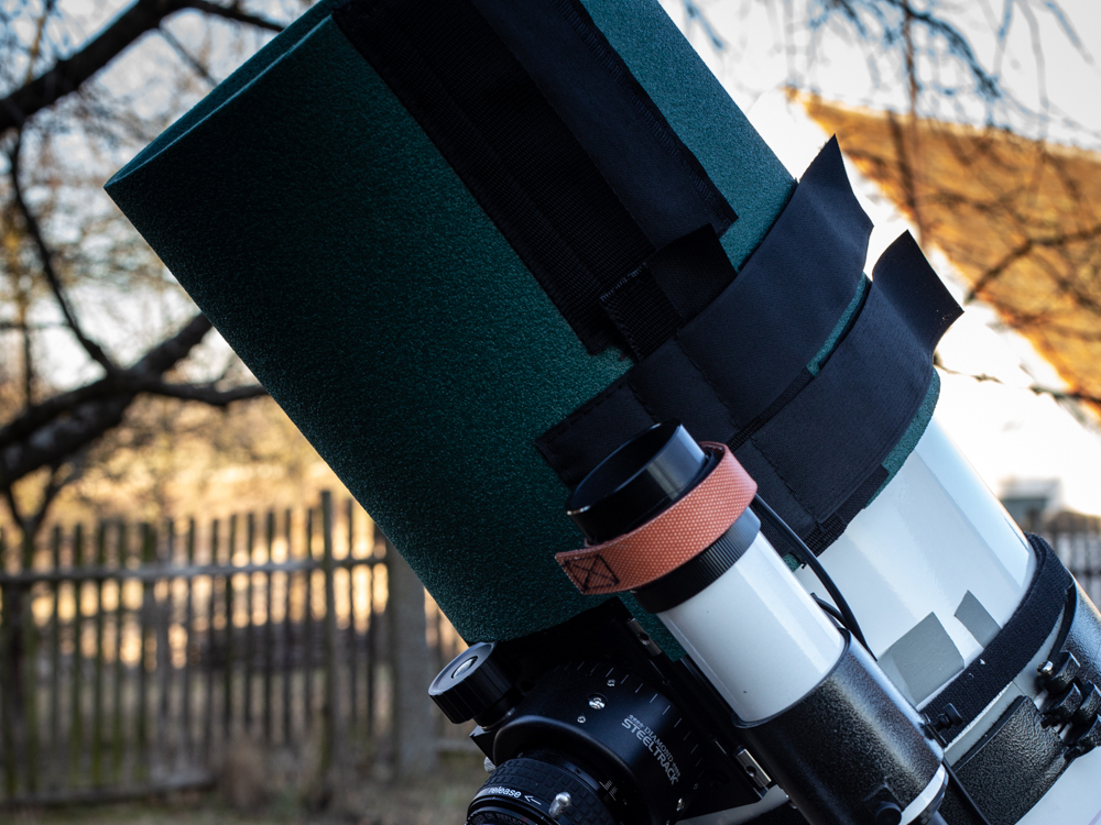

BOBIK píše:Kde predavajú Rosnice kombinovaná s vyhrievaním pre Newton priemer 20cm? Ďakujem
Na tenhle prumer staci koupit vyhrivaci pasek na ebayi a ten prekryt rosnici z upravene karimatky, resp. podlozky na cviceni..
Me ji vyrabel jeden calounik, nicmene dalo by se to asi i slepit tim chemoprenem, jak uz tu bylo napsano..
U me to vypada takhle nejak a za 3 roky jsem nemel jedinkrat oroseny sekundar..

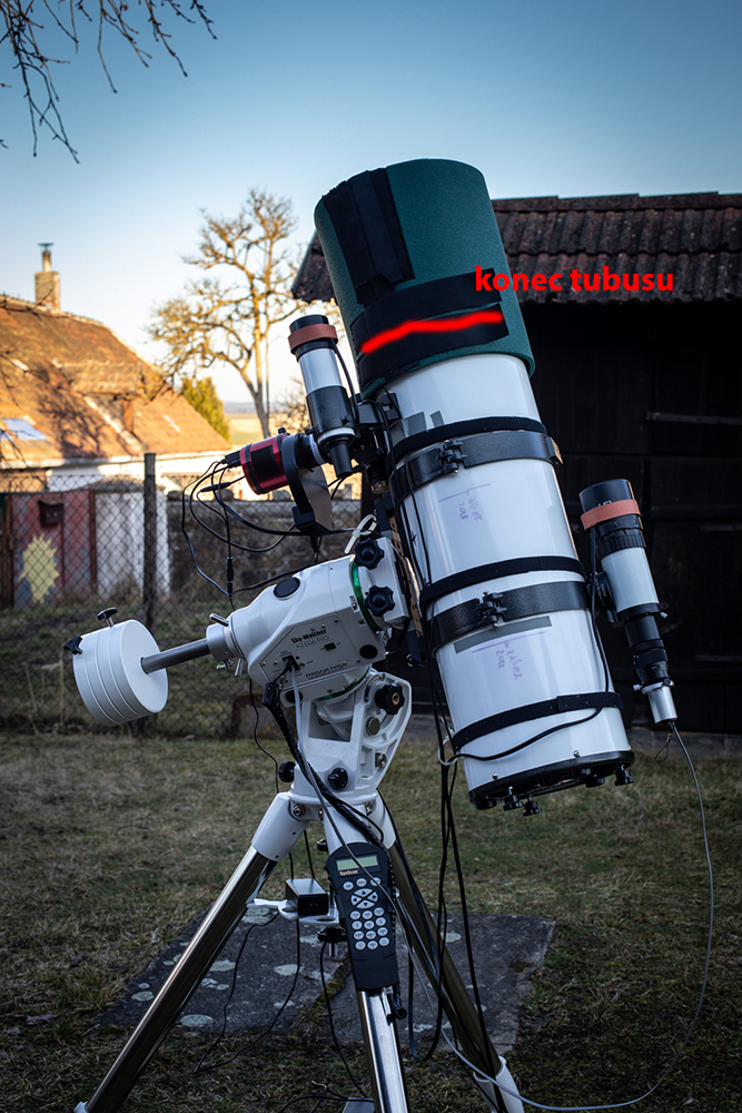

z toho prvního obr to není uplne patrne, ale ta moje rosnice z karimamy ma konicky tvar, takze konec je v prumeru tak o 5-10cm vetsi nez vystup z dalekhledu. Jediny na co je potřeba dat pozor je, aby byla cca v ose tubusu při nasazovani..
