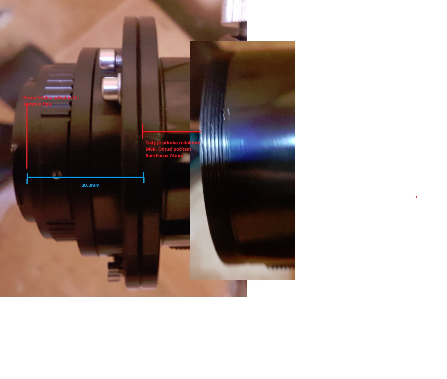

Redukci mám M48x0.75, takže to už je také vyřešené.
Takže difrakci už opravdu nemám jak omezit.
Co se týče kolimace, má cenu abych se do toho vrtal ?
Na přirubě výtahu M68 mám takový stavěcí kruh (viz. foto),
ale neumím si představit jak citlivě se stím dá točit (klasické metrické šroubky se standardn. stoupáním).
A pokud je nakřivo samotný výtah, tak tam nikde nevidím možnost seřízení.
Foťák má také v samotném bajonetu vůli (když z něj vezmu samozřejmě).
- mojeredukce.jpg (227.77 KiB) Zobrazeno 2545 x
