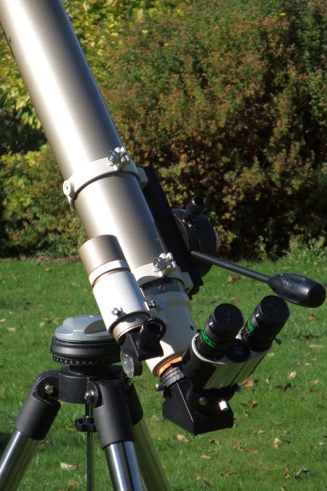

ED100 je určitě dobrý dalekohled, ale je to už poměrně dlouhá trubka, která zabere hodně místa v kufru, čili je potřeba zvážit, jak moc je to schůdné na ty expedice. Ohledně kombinace s Vixen Porta se lze skutečně místy dočíst, že už to není ono, na druhou stranu řada lidí takovou sestavu používá. Čili to bude nejspíš tak na hraně, použitelné, ale ne nějak extrémně tuhé.
Ta Porta II se jinak dá zakoupit se stativem z montáže vyšší řady Advanced Polaris, to by mohlo představovat mírné zlepšení. Případně úplně upustit od Porta a vzít ještě tužší montáž.
EQ5 azimutální mód, pokud vím, nemá. Ten má AZ-EQ5, což je výrazně dražší montáž s GoTo, jejíž čistě ekvatoriálním protějškem není EQ5, nýbrž HEQ5.
Dále bych dodal, že takový refraktor na azimutální montáži je s hranolem či přímo s binohlavou velmi dobře použitelný i na to pozemní pozorování, čili pak není úplně nutné kupovat ještě binokulár. Samozřejmě za předpokladu, že člověk nechce s dalekohledem na krku chodit po krajině, pak je binokulár nenahraditelný. Na druhou stranu, pokud člověk vyřeší pozemní pozorování čistě binokulárem, tak není potřeba trvat na refraktoru a nabízí se koupit newton - ať už na stativu, nebo jako dobson - o průměru řekněme 150 mm, který při větším průměru vyjde levněji a bude i skladnější než to ED100.

AZ montáž Vixen Porta má jednu velkou nevýhodu - nemá aretace, takže dalekohled musí na ní být dobře vyvážen. Těžší 2" okuláry nebo binohlava tedy nepřipadají v úvahu, především u kratších refraktorů, jako je ED80. Na ED100 je tato montáž už poddimenzovaná, zde to chce osvědčenou AZ4. Myslím, že délka ED100 je ještě únosná... Pokud má člověk víc peněz, lze koupit tento ED refráček ve verzi Equinox, který je především díky zasouvací rosnici o dost skladnější. Jinak EQ5 s ED100 je velmi dobrá kombinace, samozřejmě už za větší peníz. Další osvědčenou azimutální montáží je velmi skladná, ale přitom dosti tuhá montáž "Giro", která se vyrábí v několika velikostech a provedeních :
