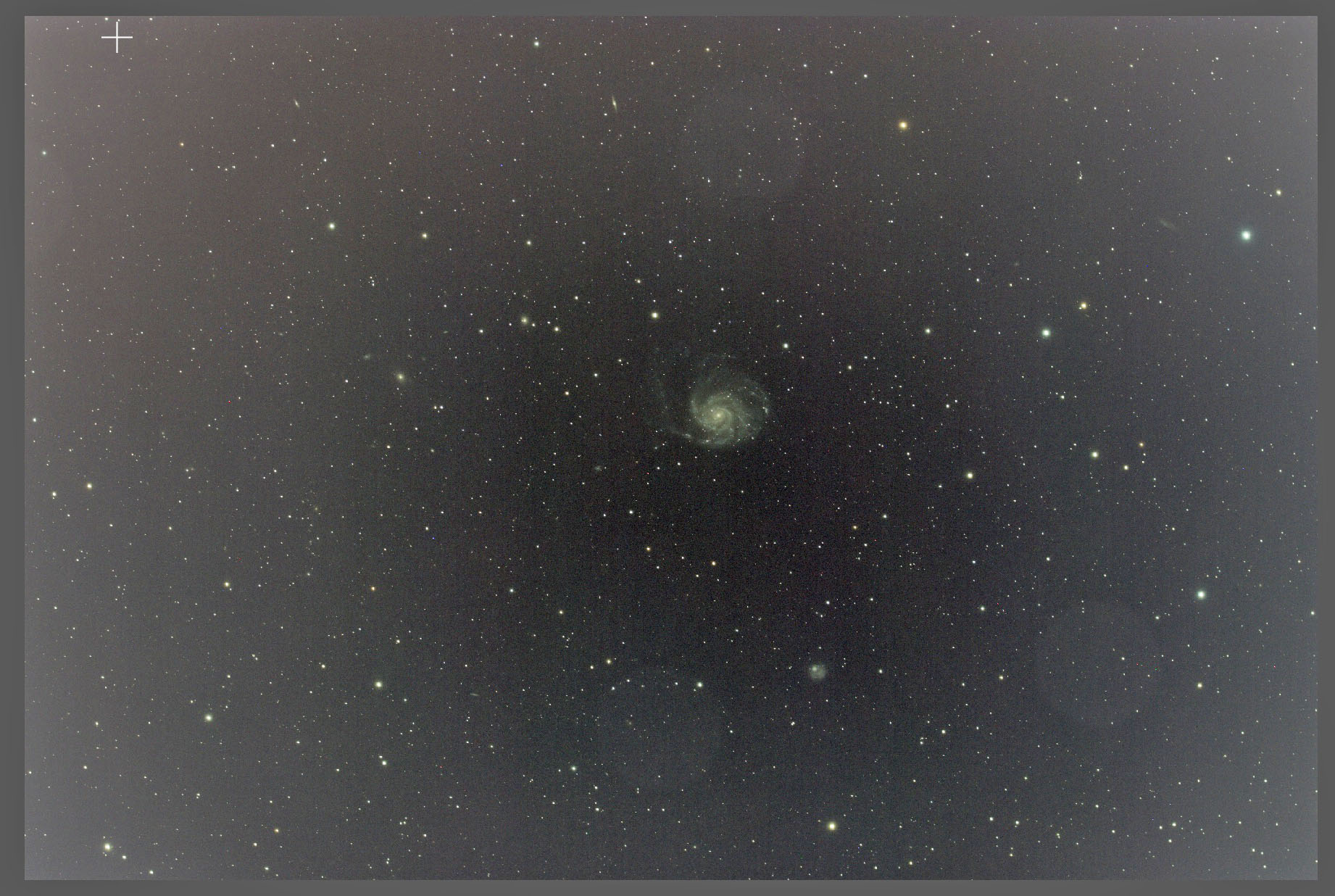

Napsal: 21. 03. 2025, 23:30
od janb1968
Ahoj, posledních pár dnů mi najednou úplně přestaly sedět flaty - dělal jsem je proti obloze i za pomocí panelu, obojí vychází marně.
Přitom podle průběhu jasů i podle nečistot to vypadá, že by měly sedět. Ale při kalibraci se aplikují nějak "zesíleně", kompenzují vady přehnaně: převrátí to jakoby do negativního obrazu vinětace (kde byly rohy tmavší, jsou najednou světlejší) i kruhů ze smetí (místo tmavších kruhů jsou kruhy světlejší).
Zkoušel jsem ruční zpracování v Sirilu, script v Sirilu i PixInsight - a všechno dopadá stejně (špatně). Netušíte, kde může být chyba? Donedávna mi přitom stejně dělané flaty i stejný postup kalibrace fungovaly na jedničku.
Kaliboravný light:
Masterflat:
Díky!
Napsal: 22. 03. 2025, 07:33
od Ari
Asi nesedí nejaký dark frame, musí byť rovnaká teplota dark framu k lightom a rovnaká teplota dark framov k flatom, väčšinou toto vzniká ak je rozdielna teplota pri tých darkoch. Niekedy aj keď kamera ukazuje rovnakú teplotu ale je oveľa rozdielna teplota okolia tak v skutočnosti môže byť teplota na snímači iná (ak sa darky fotia neskôr, napríklad cez deň pri izbovej teplote) alebo už nie sú dark framy aktuálne ak boli fotené už dávnejšie. Ak boli použité čerstvé darky s rovnakou teplotou tak by som skúsil nejako nasimulovať ešte teplotu okolia, napr. nafotiť ich večer vonku.
V PI by to asi išlo nejako matematicky cez pixelmath doladiť aby ten flat mal menší účinok.
Napsal: 22. 03. 2025, 08:08
od janb1968
díky - už jsem na to myslím přišel, měl jsem nastavený jiný gain na kameře... no, zkusím to nějak "oslabit" přes ten pixelmath a uvidím

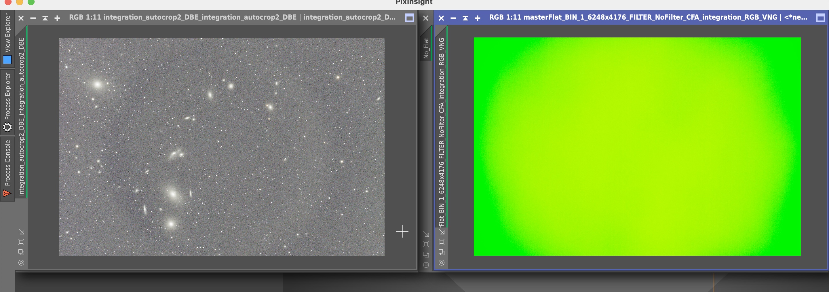

Ahojte, ja mam asi podobny problem ako tu riesil nosuh. Mam v obraze kruhovy vzor v strede aj po kompletnej kalibracii, dark, bias, flat. Skusal som variacie bez flatu viz priloha okrem toho aj bez darku s flatom atd. Ak nepouzijem flat, tak je to samozrejme este horsie. Skontroloval som si bias aj dark snimky v Blink a su rovnake co sa svetlosti tyka. Prikladam aj flat po debayer (neviem ho farebne nakalibrovat, takze je zeleny) plus ako vyzera snimok po DBE tam je vidiet, ze na jednej strane toho kruhu je snimok tmavsi a na druhej svetlejsi, nie som si isty cim to moze byt. Graexpert sa s tym vie vyrovnat celkom dobre, ale furt tam budu nejake residua plus by som to chcel vyriesit kalibraciou, resp identifikovat samotnu pricinu, nez to potom patlat v postprocese.
Screenshot 2025-03-30 at 11.54.20.jpg (751.78 KiB) Zobrazeno 9630 x
Screenshot 2025-03-30 at 15.13.29.jpg (824.95 KiB) Zobrazeno 9630 x
