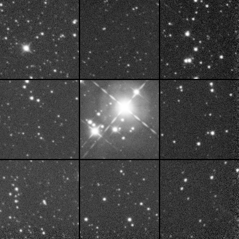

Napsal: 27. 09. 2019, 18:17
od LukasNestak
Výsledok po 1 min kolimácii laserom viď obrázok. Ako vyzerajú vyskladané redukcie z 3" na 1,25" som vložil do tohto vlákna:
viewtopic.php?p=406512#p406512
Poprosil by som o názor skúsenejších či už je to blýzko dobrej kolimácii, prípadne ako to máte vy?
Zdá sa mi, že ešte stále je na tom lepšie ľavá - ľavá horná časť.
Re: Kolimace newtonova dalekohledu
Napsal: 27. 09. 2019, 19:06
od nosuh
Ja bych rek, ze uz ses blizko a asi by se to dalo ještě zlepsit. Jak te neporadim, sam sem s tim dost bojoval. Nakonec jsem u sve f4 skončil u tohoto dražšího Hotech kolimatoru s 2" redukci, diky které mam většinou zkolimovano +- dostatečně, na vysledne fotce se to zas az tolik neprojevi, minimalne ne zdvojenyma krizema v rozich..
https://www.teleskop-express.de/shop/pr ... -beam.html
Tady je poslední vystup ( jsou tam porad ještě mouchy), ale vychytávat ruzne vule a testy by zabralo vic casu nez samotne foceni a na to je tech jasnejch noci v cechach prilis malo..Vim o tom, stve me to, ale oproti tomus stresu s koncentrama a jinejma blbostma jsem v podstate spokojenej :)
Napsal: 27. 09. 2019, 21:00
Já myslím, že už je to v pohodě, sám to nemívám lepší, tubus mi maličko pruží, takže se ty rohy v průběhu noci trochu mění. A když se to pak seskládá přes sigma clip tak se to zlepší, ne zhorší.
Vykašlal bych se na to a fotil :-) Stejně to nikdo na pixely nezkoumá, a pokud jo, tak je to k...t :D
