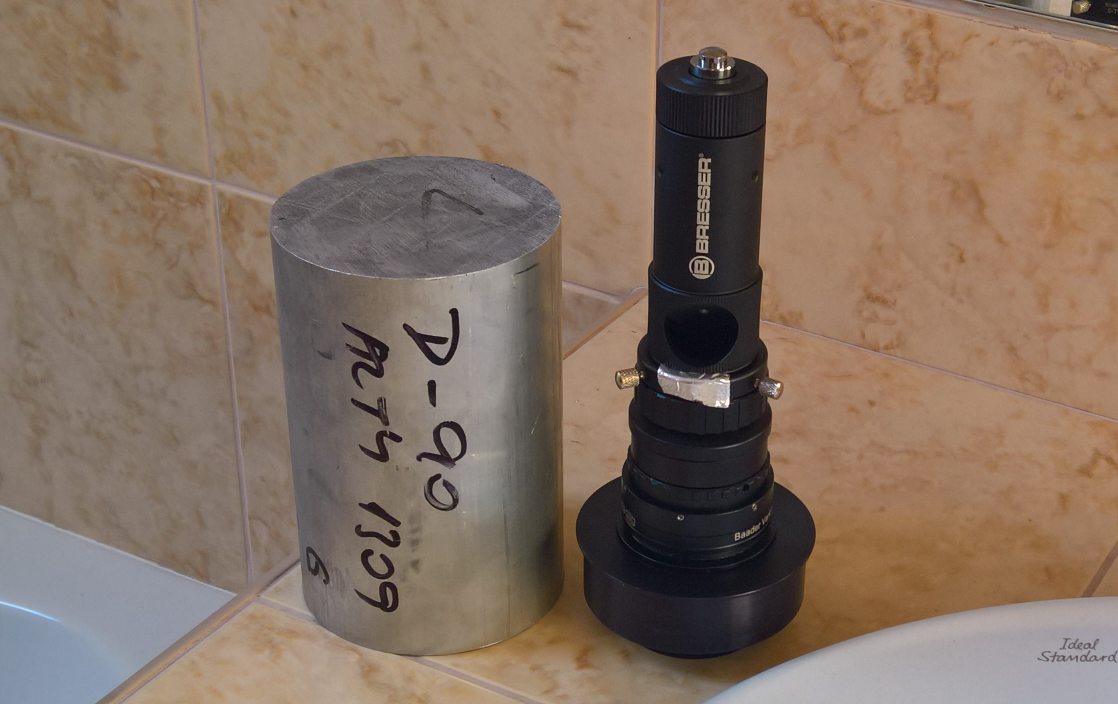

SÚH nereaguje, tak si idem vyrobiť redukciu z 3" na 1,25". Redukcia bude z 3" na 1,25" čisto iba pre kolimátor.
Zaujímalo by ma aká by mala byť ideálne dlhá stena redukcie?
Predstavoval som si 40-50mm + nejakých 5-15mm pre falc aby redukcia neprepadávala.
Falc bude dlhý podľa toho aby som obrobok dobre upol do sústruhu. Aký priemer odobrať plánujem zisťovať postupným primeriavaním k výťahu, alebo kolimátoru. Kolimátor chcem použiť biedny Bresser, ale aspoň že je kolimovateľný.
Nejaká rada, alebo vychytávka pred tým ako sa do toho pustím?
Na fotke je kúsok odpadu z hliníka "priemer 90mm" z ktorého to chcem urobiť + súčasný baskvil redukcii s kolimátorom.

Předpokládám, že pokud je to odpad, tak ho máš za pěknou cenu? Co stál ten odpad? Jaká firma považuje takový "kus" materiálu za odpad? Mám zájem o veškerý tento odpad...
(já kupoval metr osmdesátny duralu za 2600,-Kč (i když, není dural jako dural, není hliník jako dural))

Moc si mi neporadil.
Myslím že to máš dobrú cenu.
Ani odpad nie je zadara, stojí cca 5e/1kilo. To čo je na snímku je asi 10euro - tvrdosť 6. V tej firme tvrdosť označujú 1-7, 7 najväčšia tvrdosť. Sú to rozne zliatiny, ale presne neviem ku ktorej triede aká patrí. Minule som zobral lišty "neviem aká tvrdosť" a nevedel som ich prevŕtať 8mm vrtákom. Musel som najprv 3-4mm a potom 8mm.
Kruhového odpadu je tam pomenej, ale rôzne štvorce sú tam aj 50kg. Všetok odpad predávajú iba osobne, firma sa volá ALFUN, máte ju aj v CZ. Myslím že to je veľkoobchod.

Jen dodám že 140Kč/kg chtějí v ehlinik.cz za tyčový materiál 6063 T6 bez DPH. Teď jsem tam kupoval 100mm 500mm dlouhou za cca 2300 Kc

Mě vždycky fascinují taková hodnocení. Můžeš napsat čím je bídný a čím se liší od jiných, špičkových ? A které to jsou ?LukasNestak píše: Kolimátor chcem použiť biedny Bresser, ale aspoň že je kolimovateľný.
- LukasNestak
- Příspěvky: 1600
- Bydliště: Sereď
- Věk: 43
Re: adaptery a redukce vseho druhu - vlastni vyroba?
Jasné že napíšem, podpriemerný je v hrúbke a tvare laserového lúča + nedá sa regulovať jas. Lúč je elipsa cca 2*3mm s jasným halo okolo. Ale +- 1mm sa stred dá odhadnúť.
