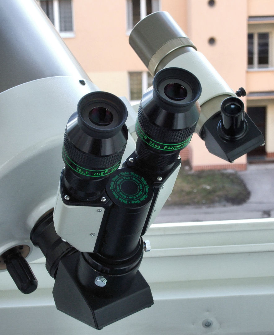

Zdravím v novém roce všechny dlouhodobé, ale i občasné, hledače vhodných okulárů pro své oči a všechny ty jejich dalekohledy všeho druhu.. :)
Vzpomínám po letech v tomto na staré dobré časy a období, kdy jsem s nemalým sebezapřením vzal na milost ty neustále diskutované a velmi vychvalované 1,25" Naglery řady T6... Do té doby jsem, po prvotním vyzkoušení těchto okulárů, zastával všeobecně rozšířený názor, že jsou sice opticky vynikající, nicméně nepohodlné, a to široké pole vlastně nedokáže naše oko pojmout... Bylo to v časech, kdy jsem zcela podlehl kouzlu binokulárního pohledu na vesmír, což se stalo v okamžiku, kdy jsem si u Mirka Matouška koupil od firmy TeleVue svou první pořádnou binohlavu.
Především ona mi totiž umožnila si během cca 2 let přivyknout na specifika těchto okulárů a naučit se plně využívat jejich přednosti. V naprosté většině případů dnes začínám pozorování právě s těmito okuláry... Do té doby jsem preferoval TV Panoptiky.
V té době nebyla na trhu moc početná konkurence a v mých TV začátcích byly jedinými okuláry, které se kvalitou T6 Naglerům dost blížily, okuláry Speers WALER ( Wide Angle Long Eye Relief ) od kanadské firmy ANTARES. Panu Glenu Speersovi se okuláry opravdu povedly, včetně vysoce ceněného zoomu 5-8mm ( druhým byl 8,5-12mm ). Žil jsem v domnění, že okuláry Speers WALER už dávno zmizely ze světa, ale nedávno jsem náhodou zjistil, že pevná ohniska ( 6, 9 a 14mm ) se opětně produkují a to v modernějším kabátku :
