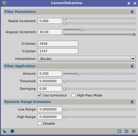

Skusil som to tiez na svojej snimke z prispevku #64 a je to tam...
nastavenie:

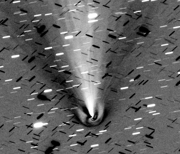

V těhle filtrech se neorientuju. Poslední snímek dvacítkou vypadá v detailu po aplikaci toho filtru takto:
12p-L-S detail.jpg (54.2 KiB) Zobrazeno 3859 x
