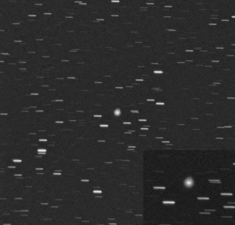

Zajímavá a dlouhodobě známá kometa periodická 12P/Pons-Brooks se po 70 letech opět vrací ke Slunci. Kometu objevil Jean Louis Pons v roce 1812 (Marseille, Francie), náhodně znovunalezena byla Wiliamem Brooksem (Phelps, USA) roku 1883. Předchozí pozorovaný návrat byl v roce 1954. V roce 2021 Maik Meyer publikoval práci, ve které identifikoval historické komety z let 1385 a 1457 jako 12P. Kometa projde přísluním v dubnu 2024, v maximu by mohla dosáhnout okolo 5 mag.

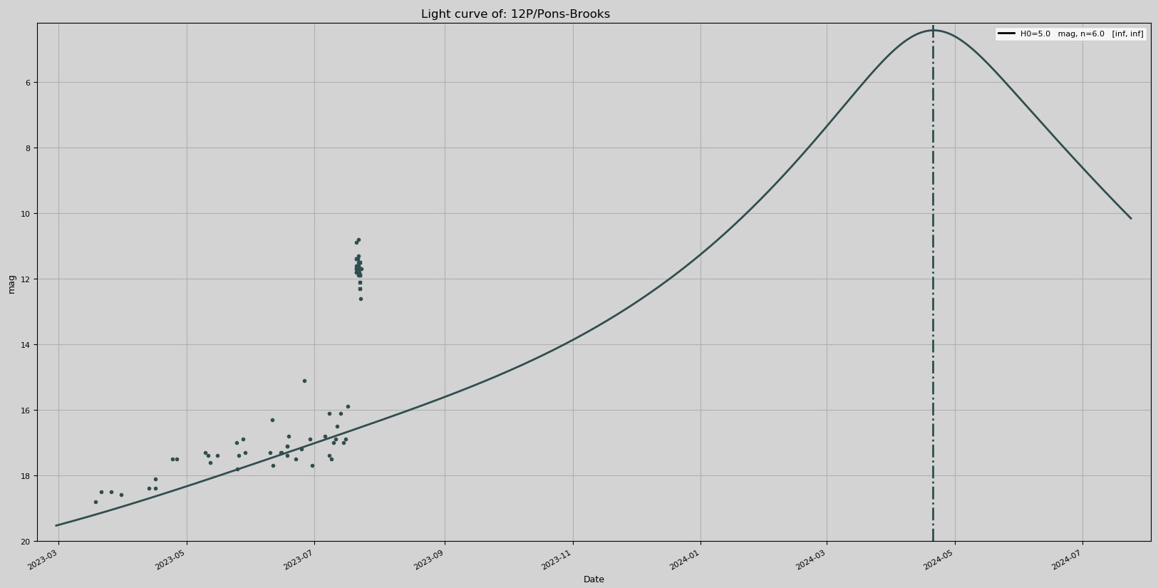

Jasnost komety byla ještě před pár dny okolo 16,5 mag, ale nyní došlo k outburstu a 12P prudce zjasnila na cca 11,5 - 12 mag (viz přiložená světelná křivka). První den outburstu měla stelární vzhled, teď již připomíná zahuštěný obláček se zajímavým tvarem.
Kometu jsem vizuálně spatřil večer 22. 7. 2023 ve 20cm dobsonu, bohužel kvůli oblačnosti jsem nestil vizuální odhad. Přikládám sem snímek z robotického dalekohledu FRAM na La Palmě, 25cm SCT + CCD G2-1000BI, 14×120s ve fotometrickém filtru R. Níže měření jasnosti.
12P/Pons-Brooks:
2023 Jul. 22.91 UT: m1=11.5 CCD-R, Dia.=0.9', 25.0-cm Schmidt-Cassegrain reflector .
[Comet Alt.:58.7, Martin Mašek, La Palma]
12P/Pons-Brooks:
2023 Jul. 22.92 UT: m1=12.0 CCD-R, Dia.=0.9', 25.0-cm Schmidt-Cassegrain reflector .
12P/Pons-Brooks, světelná křivka
12P, FRAM, La Palma
12P, FRAM, La Palma

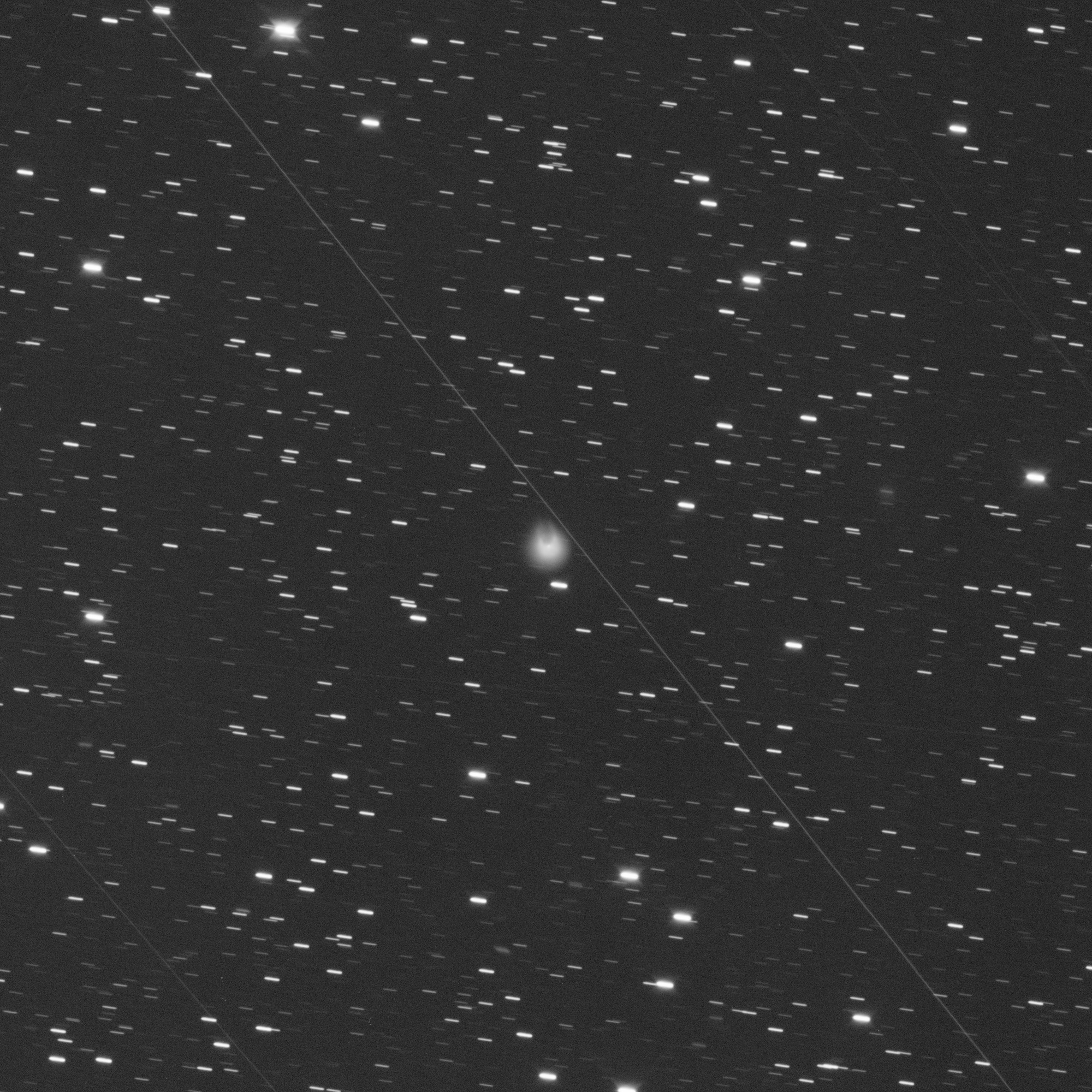

Dnes krátko po polnoci sa mi podarilo odfotografovať túto kométu. Fúkal však pomerne silný vietor a poriadne sa vedel oprieť do tubusu aj celej zostavy. Navyše stále behali po oblohe mračná, takže som napokon vybral sekvenciu 13tich 180s obrázkov, ktoré neboli prerušené oblačnosťou. Výsledkom je obrázok zaujímavo vyzerajúcej kométy. Sever je hore, 1px zodpovedá cca 1". Fotografia je orezaná, na zvyšku nie je nič zaujímavé :-)
Fotografované kamerou MI G3-16200 cez 300mm newton.

Parada, len by som vyhodil este aj ten jeden snimok s tym satelitom vedla komety.... ci chces mat pamiatku na eru Starlinkov? :-D

Díky. To radšej tú čiarku prepíšem čiernou čiarou, aby sa nezapočítavala. Bez orezu je tam asi 9-10 satelitov. A pri kométach to extra vadí, lebo sa nespočítavajú mediánom.

Parádní výsledek. Taky bych to prostě složil bez toho konkrétního snímku, kde to je takhle blízko kometě rušivé. Jinak asi by šla přece složit i fotka mediánem, kde ještě víc zmizí i stopy hvězd a družice taky zmizí..

Nazdar Martin. Ja to ešte prepracujem, ale mediánom nie. Ten robí škaredé patvary z hviezd, hlavne ak obsahujú difrakčné kríže.
