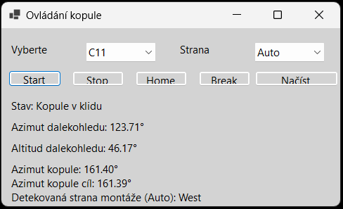

Vypadá to, že se mi podařilo zprovoznit script v Pythonu v SharpCap Pro (s podporou AI ;) ) pro synchronizaci kopule Pulsar s montáží SW EQ8-R Pro ( EQMOD ASCOM HEQ5/6) přes ASCOM pro moje 3 teleskopy Side-by-Side.
Načíst je pozůstatek ladění automatické detekce strany montáže na které jsou teleskopy vůči montáži.

A proč jsi to programoval ? Funkcionalita synchronizace kopule s dalekohledem je přímo součástí ASCOM platform. Jmenuje se ASCOM Device Hub. Tam si vybereš montáž a kopuli, nastavíš geometrii dalekohledu vůči středu kopule a je to.
Re: Kupole PULSAR 2.2 a 2.7 m
Napsal: 22. 05. 2025, 08:52
od midars
Martine díky za info - tohle jsem nezkoušel. Ale mám tři dalekohledy vedle sebe ( C11, WO 4", Istar (140) v kopuli Pulsar 2.2m s šířkou štěrbiny 590mm) a navíc sem chtěl jsem to mít "vše v jednom" v SharpCapu, kterým fotím Sluce a planety. Standardními prostředky se mi teleskopy "netrefily" do mojí štěrbiny kopule (kromě prostředního WO).
