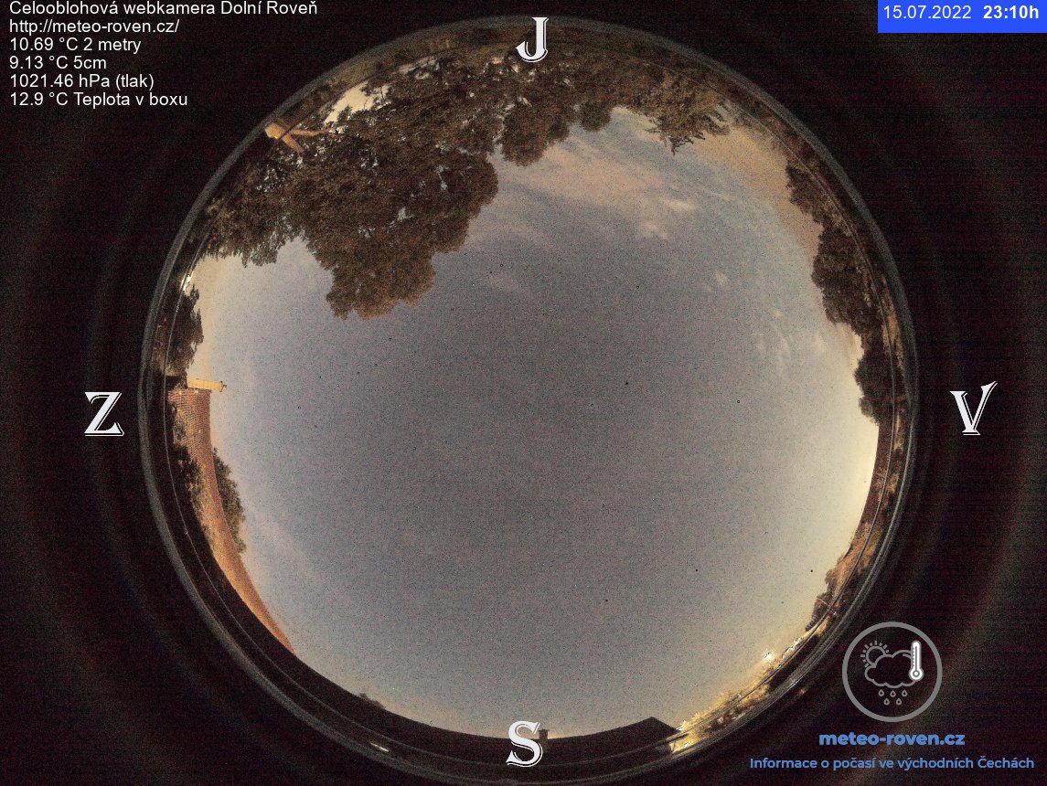

Napsal: 15. 07. 2022, 23:33
od bokser01
Zdravím nadšence jsem tu nový.. . Fascinují mě hvězdy a hlavně bolidy proto jsem si postavil kamerku s objektivem 190° Hraju si s nastavením atd..
Můj hlavní dotaz je ale jak zamezit mlžení kopule nad objektivem? Jde o zamezení odlesků atd... řešil to někdo z vás? Děkuji za typy.
