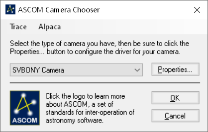

Ty musíš nastavit k jakému ovladači se ti připojí software, který používáš. To by mělo být APT. Jakmile vybereš Ascom ovladač, tak se tě Ascom zeptá, kterou kameru má vybrat. Kamera musí být v tom okamžiku připojená. Aspoň tak si to pamatuju, ale je to už leta, co jsem to použil naposled.
Edit: ještě můžeš zkusit toto: V nabídce start si najdi ASCOM Diagnostics a spusť ho. Klkni na nabídku Choose device a pak Choose and connect to device. V Select Device Type vyber Camera a klikni na Choose. Pokud máš správně nainstalované ZWO ovladače, tak bys tam měl vidět jejich ovladač. Vyber ho a potvrď
Na mém obrázku je jiný ovladač, nemám ZWO nainstalovaný.
Pak už klikneš na Connect a kamera by se měla připojit.
Toto je ale postup pro diagnostiku, pokud ti to tady bude fungovat, tak je kamera funkční a připojí se. Jak na to v APT zde určitě poradí jiní.

ASCOM camera chooser není žádný externí software, který bys musel instalovat. Je to funkcionalita ASCOM systému, to okénko, kde vybíráš, jaká kamera se bude v SW (v tvém případě APT) připojovat jako zařízení typu kamera.
