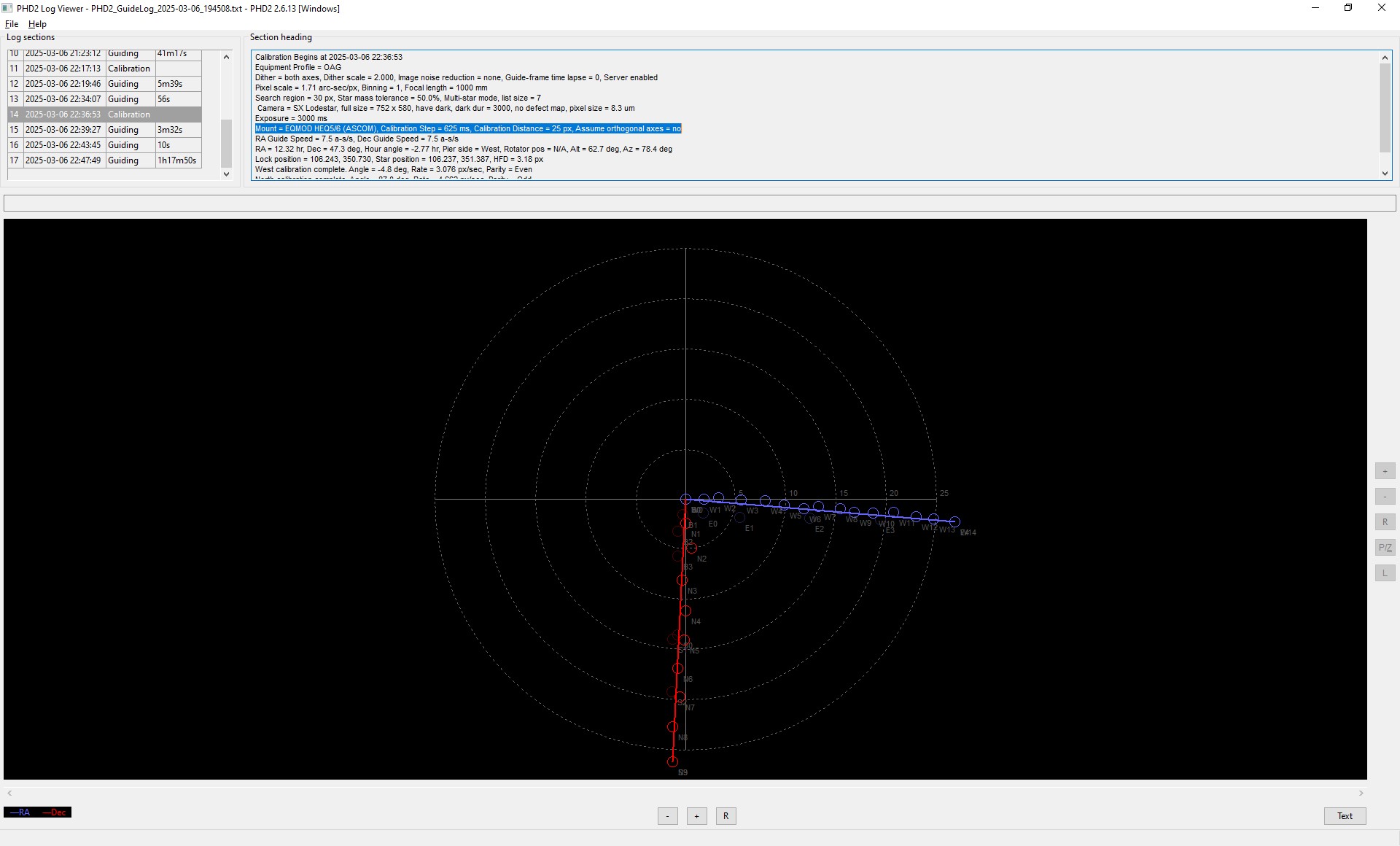

hades píše: 07. 03. 2025, 10:59 Dělal jsi nějaké změny v HW nebo SW? Nějaké aktualizace?
no updatnul sem APT na snimani, ale to uz je delsi dobu a od te doby to X krat jelo normalne..a minule na konci unora se to stalo poprve..2/3 noci to jelo jak vino a k ranu, po cca 60 fotkach to najednou udelalo tohle..a od te doby to nejak blbne..
Je fakt , ze v te dobe byly ty mrazy pres -10°..Zacnu tim ze vymenim kabel k point. kamerce..a uvidim co to bude delat..
Pozitivni na tom vsem je, ze me to donutilo to preswitchnout z ST-4 pontace na pulsni, ktera funguje stejne ale o kabel min.

celou dobu sem jel na ST-4 a on camera - takhle mi to ale fungovalo bez problemu do tedka 3 roky..kdyz zacal hlasit ST-4 kabel problem switchnul semm to v ascomu toolboxu na pulse guiding a v PHD na EQ6 mod a jelo to bez problemu taky radove 30 minut..kalibrace probehla taky v poradku aspon podle logu

Ale v tom logu ti to píše : mount : "on camera "
Re: PHD autoguiding nastavení
Napsal: 07. 03. 2025, 18:06
od nosuh
MilAN píše: 07. 03. 2025, 17:09 Ale v tom logu ti to píše : mount : "on camera "
Ale jen v te prvni kalibraci..pak sem to prave prehodil na pulse guide a prehodil na EQ6 mod..
a to je i pred tou posledni pointaci..
