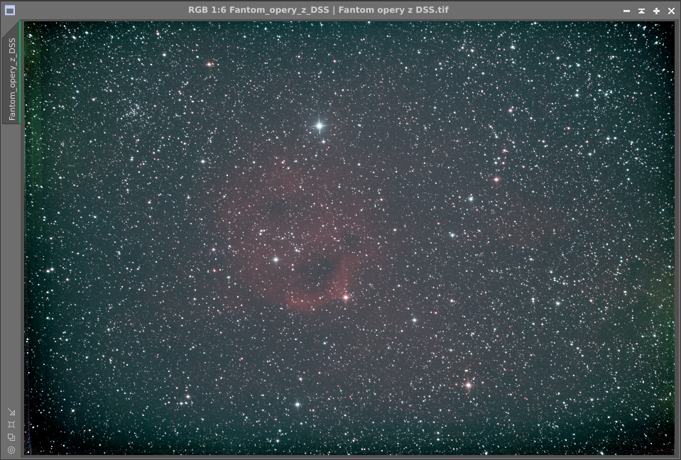

Test kompletních dat 9h. (L+D+FF+DF) s novými Flaty Tiff z DSS:
Fantom opery :
https://www.uschovna.cz/zasilka/NDKMUTM9JB3V8CRN-N29/
Chlapi může te to tedy porovnat jak ty flaty zabrali.
Dík L.

Já teda vidím, že je to stále špatné. Pošli prosím jednu sadu (4 snímky) Light, Dark Frame, Flat a Dark Flat.

Osel píše: 24. 10. 2023, 12:53 Test kompletních dat 9h. (L+D+FF+DF) s novými Flaty Tiff z DSS:
Dík L.
ked urobim STF, nemal by som vidiet tmave rohy, takze nieco furt nesedi:
ale aspon po tom oreze tam uz nie je ten kruh:

Peto aspoň že tak.
Ty kraje dithering a rohy myslím že ty tam fakt fyzikálně nenacpeme
U mě taky lepší v Zoneru se s tím dělá líp.

Já jsem RAW snímek vydělil flatem, bez dark flatu a dark frame, udělal ABE a automatický histogram a vylezlo z toho toto bez dalších úprav a ořezu.

No som z toho dost zufaly... Tam nesedia ani darky... pozeram ze darky si fotil 29.5. ked bolo mozno o 10st teplejsie v noci... tie flaty su stale zle... vzdavam to... :-D

Je to tak, nelze to kalibrovat, ani jeden program ze 3 si s tím pořádně neporadí. Nejlépe z toho vyjde jednoduchá ruční kalibrace přes Pixel Math, ale jak vidno v pravo dole leze nějaké světlo, rozhodně to není luminiscence. Podle mě někde něco svítí do tubusu, ale není to vidět (nějaké IR přisvícení z kamery na stromě?? :) )
