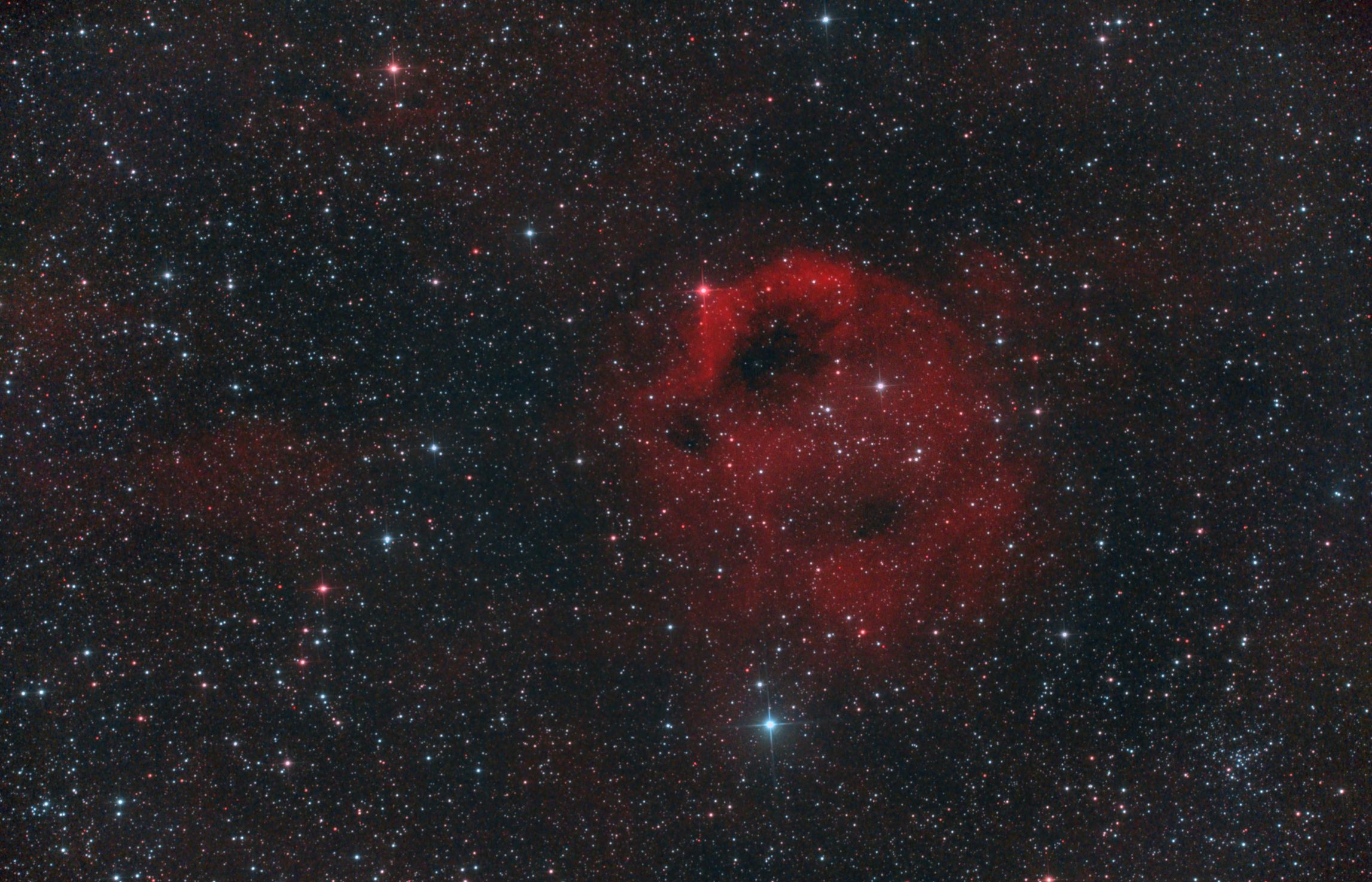

Sh2-173 Fantom opery.
Pro ty co si nestihli dneska vnoci nafotit nějaká data, a i pro ostaní samozřejmě, posílám průběžný výsledek Tifu z DSS, dark, flat obloha.
Je to pěkná mrška, ale ideální čas na focení, dá se jí věnovat celou noc. 9h dat, dle rad Martina M. jsem tedy udělal 10 min ligty.
Na zrcadlovku to odhaduji, že tak aby z toho lezlo něco pořádnýho, bude potřeba min 25h....
SW NW 254/1200, MPCC 0,95, L -enhance, Canon 6Dm.
https://www.uschovna.cz/zasilka/NBUIB7PJZZ9NEAAM-8YT/
Jasné noci všem L.
PS : tohle je jiná liga :)
https://www.astrobin.com/qytt4m/B/?nc=user
opera web.jpg (1.19 MiB) Zobrazeno 10924 x

Re: Vyzkoušejte si zpracování
Koukám, že tam nesedí flat, tak jsem to ořízl, taková rychlovka po obědě na notebooku za pár minut :)

Chlape kdy si to fotil? Ty žiješ na jiný planetě zemi?

tak som to zase skusil, s nutnym orezom, tak ako pise Psion...:

Peto...to jsou nějaký kouzla co :P :shock:
Chlapi mám radost že ty data slouží k trénování a já zase aspoň vidím co vše s tím dokážete udělat a probdělá noc byla k něčemu. :D

Ani ne, v rohoch uz vyliezaju zase rozne flaky... :-)

Je to spíš taková hra s odečítáním syntetickýho flatu, což se nikdy nepovede bez chyby, je to škoda.

Udělal jsem doma na normálním počítači reparát :)

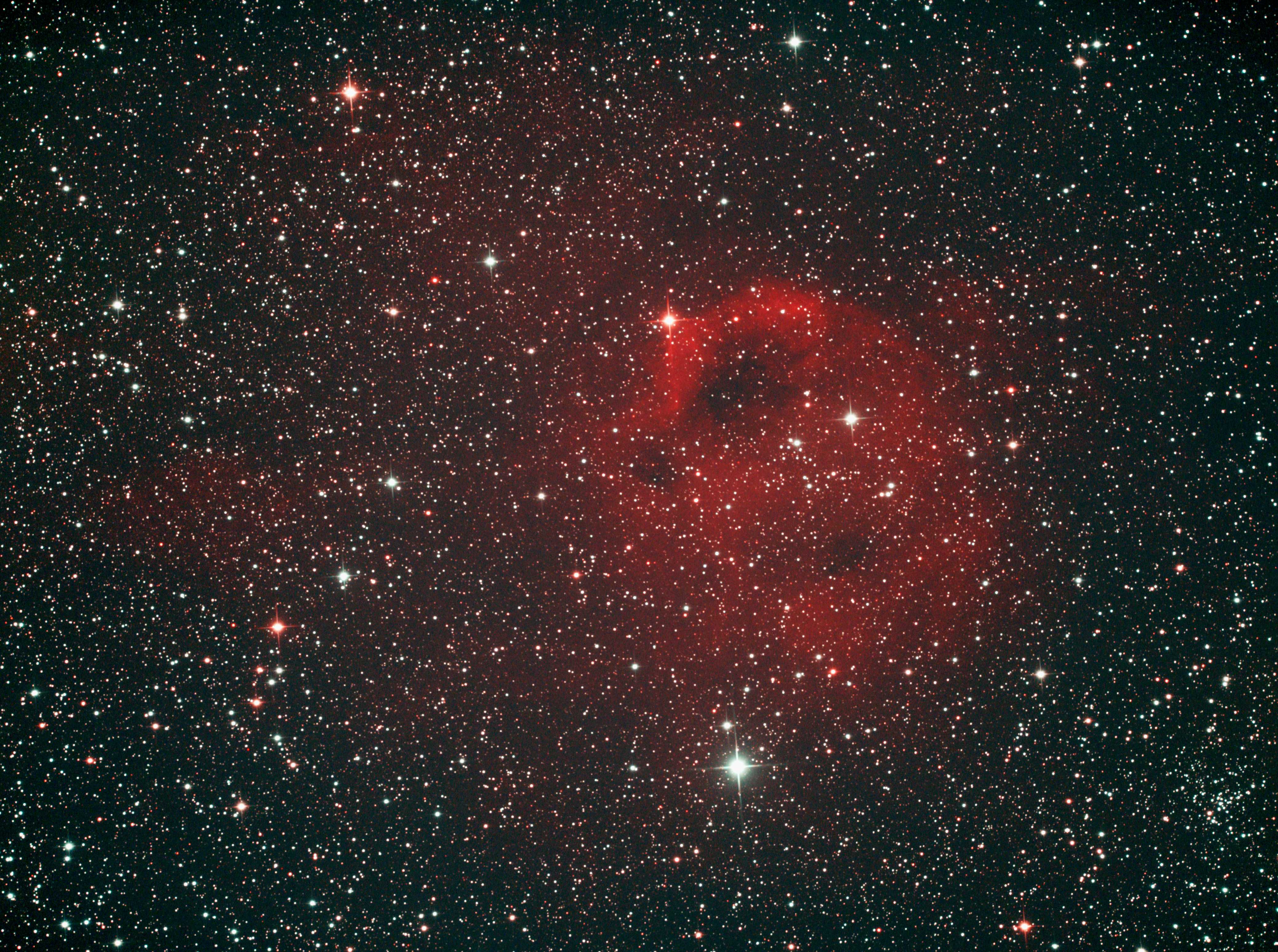

Dotaz: co ty flaty udělat bez filtru, třeba to dělá ten filtr?
Jinak už nevím co s tím...
Příspěvky: 13065
#13
Flaty musíš dělat naprosto ve stejné konfiguraci jako lighty. Samozřejmě je potřeba udělat i dark flaty. Můžeš někam nahrát Master Flat?
Osel
Příspěvky: 400
Věk: 56
#14
Příspěvek od Osel »
Jo to dělám, flat i darkflat (ty udělám až v noci když je tma a mám i šroubovací černé víčko místo filtru a ještě přez to krytku ), dokonce je i zaostřeno
Tady jsou všechny tři druhy co mám masterflat z DSS :
iso 100 / 2s obloha
iso 100 / 4s obloha
iso 12800 / 1/20s zeď
Bude to asi stejně tím průměrem a velkým čipem....
Mrkni na to uvidíš....
Jedině že bych je měl moc tmavé nebo světlé...podle histrogramu by měli být OK.
https://www.uschovna.cz/zasilka/NB9ET3JJX8ANZE2R-5VK/
:( :?: L.
flat zed.jpg (494.76 KiB) Zobrazeno 10733 x
flat obloha.jpg (408.9 KiB) Zobrazeno 10733 x
Příspěvky: 13065
#15
Koukal jsem na to, flaty jsou opravdu špatný, nevím proč je o zeď dělaný na vysoké ISO, stačí ISO 100. Podle mě to vypadá na špatnou kalibraci flatů. tedy pošli pár flatů a dark flatů a mrknu na to znovu.
