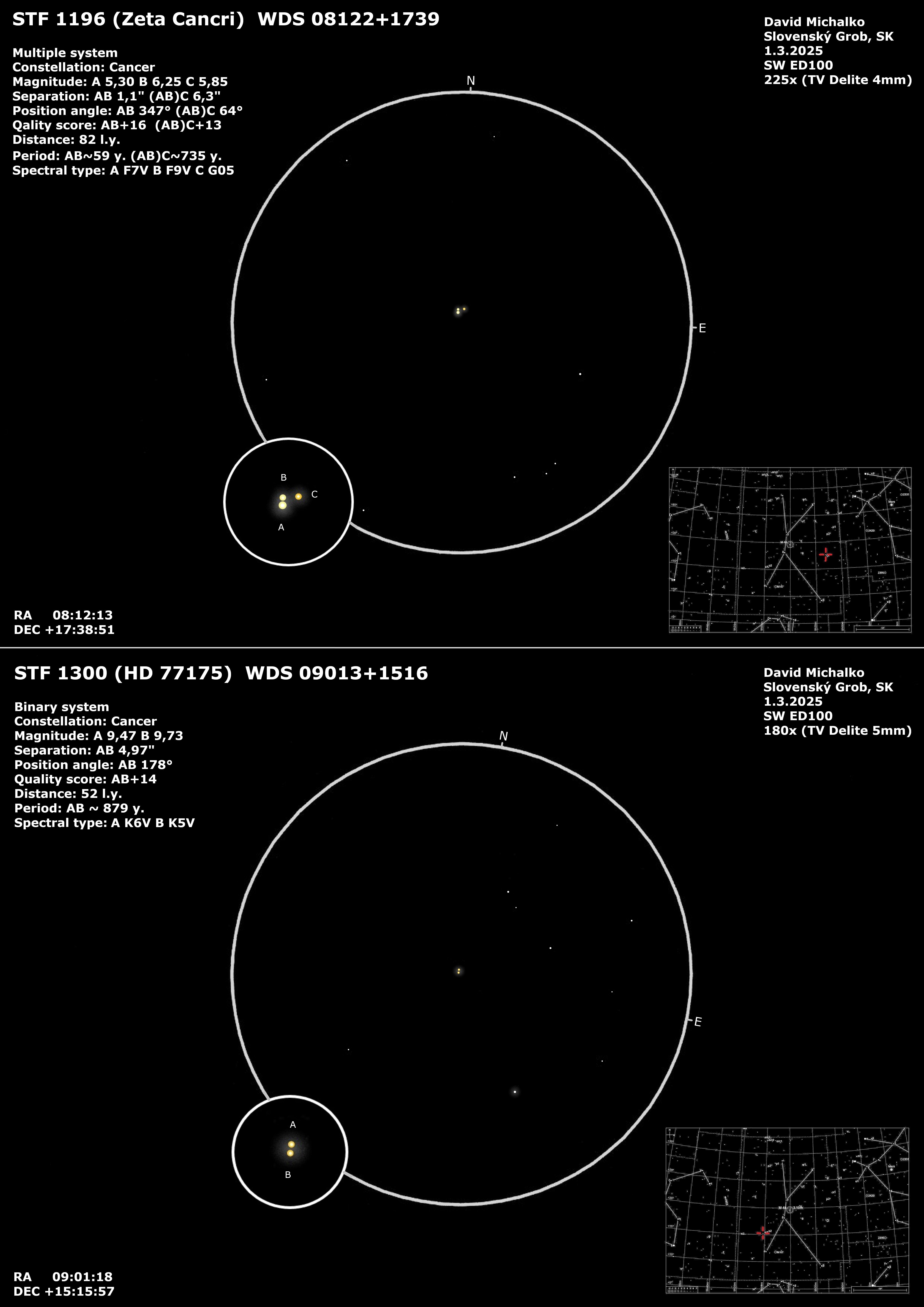

STF 1196 (Zeta Cancri) je 5-násobý systém vzdialený 82 svetelných rokov. Tvorí ho binárny systém Zeta1 Cancri (AB) a trojnásobný systém Zeta2 Cancri (C).
Zeta1 Cancri: Obe zložky sú žlto-biele hviezdy hlavnej postupnosti spektrálnych tried F7V a F9V o hmotnostiach 1,28 a 1,18 Slnka. Okolo svojho vzájomného ťažiska obiehajú s periódou 59 rokov.
Zeta2 Cancri: Je trojnásobný systém, ktorého hlavnou zložkou je žltá hviezda hlavnej postupnosti spektrálnej triedy G0V o hmotnosti 1,15 a priemere 1,27 Slnka. Spoločníkom je veľmi tesný pár červených trpaslíkov. Hlavná zložka a pár červených trpaslíkov sú od seba vzdialené 0,3" a perióda ich obehu je 17 rokov. Perióda obehu zložiek Zeta1 a Zeta2 sa odhaduje na 735 rokov.
100mm: Podľa separácie zložiek AB, ktorá je iba 1,1" som očakával, že AB uvidím prinajlepšom ako predĺženie, resp. že zložky ostanú spojené. Po zaostrení pri 225x zväčšení som ostal veľmi prekvapený, ako ľahko som túto tesnú dvojhviezdu Zeta1 rozlíšil. A nie iba v náznakoch, ale úplne so zreteľnou tenkou tmavou medzerou medzi zložkami. Určite pomohli aj podobné jasnosti hviezd, veľmi dobré pozorovacie podmienky a poloha pozorovaných hviezd. Farebne som pozoroval Zložky A a B ako svetložlté a zložku C ako tmavožltú.
STF 1300 (HD 77175) je fyzický binárny systém vzdialený 52 svetelných rokov. Podľa WDS by sa malo jednať o dvojicu červených trpaslíkov, ale väčšina zdrojov sa prikláňa k verzii, že hlavnú zložku tvorí oranžová hviezda hlavnej postupnosti spektrálnej triedy K6V a spoločníkom je hviezda hlavnej postupnosti spektrálnej triedy K5V, čiže ide o takmer identické hviezdy. Okolo svojho vzájomného ťažiska obiehajú s periódou cca 879 rokov.
100mm: Zložky som pozoroval pri zväčšení 180x. Boli ľahko oddelené a aj napriek ich nízkej jasnosti boli citeľné farby - obe zložky som pozoroval ako tmavožlté.
LDS 6219 (55 Cancri) je binárny systém vzdialený 41 svetelných rokov. Hlavnou zložkou je hviezda hlavnej postupnosti, alebo podobor spektrálnej triedy K0IV-V o hmotnosti 0,90 a priemere 0,98 Slnka. Spoločníkom je červený trpaslík spektrálnej triedy M4,5V o hmotnosti 0,26 a priemere 0,27 Slnka. Existuje nepotvrdený predpoklad, že spoločník je sám o sebe dvojhviezdou. Zložky sú na oblohe od seba vzdialené okolo 85", čo by zodpovedalo vzdialenosti 1065 AU (6,15 sv.dňa). Zložky sú gravitačne viazané a tvoria CPM pár.
Systém 55 Cancri je prvým známym systémom so 4 a viac planétami. Momentálne je potvrdených 5 exoplanét obiehajúcich okolo hlavnej zložky a sú náznaky, že by ich mohlo byť viac. Planéty boli pomenované Gallileo, Brahe, Lipperhey, Janssen a Harriot.
100mm: 55 Cancri patrí k najnáročnejším viacnásobným systémom aké som zatiaľ pozoroval. Náročnosť spočíva vo veľmi nízkej jasnosti spoločníka, ktorý dosahuje iba 13,15 Mag. Aj keď sú zložky od seba vzdialené takmer 85" , stále cítiť jemné presvetlenie okolia od hlavného komponentu čo komplikuje spozorovanie spoločníka. Tento systém som pozoroval 2x. Prvý krát 1.3.2025, kedy som po niekoľko minútovom koncentrovanom bočnom pohľade začal spoločníka vidieť vo forme preblikávania. O deň neskôr som pozorovanie zopakoval a potvrdil si ho aj so zakreslením. Pozoroval som pri 150x.
STF 1245 (HD 72945) je štvornásobný systém vzdialený 82 svetelných rokov. Primárnou zložkou je HD 72945 - spektroskopická dvojhviezda pozostávajúca zo žltobielej hviezdy hlavnej postupnosti spektrálnej triedy F8V o hmotnosti 1,25 a priemere 1,4 Slnka a spoločníka o hmotnosti 0,34 Slnka. Zložky sa vzájomne obiehajú s periódou 14,3 dňa a v minime sú od seba vzdialené iba 5,9 priemeru Slnka. Sekundárnou zložkou je takisto binárny systém HD 72946, ktorého hlavnou zložkou je žltá hviezda hlavnej postupnosti spektrálnej triedy G5V o hmotnosti 1,02 a priemere 0,97 Slnka. V roku 2020 bol potvrdený objav spoločníka - hnedého trpaslíka spektrálnej triedy L5, ktorý sa svojou hmotnosťou blíži k limitu zapálenia termojadrových reakcií. Od svojej materskej hviezdy je vzdialený 6,5 AU a obieha s peródou 16 rokov. Perióda obehu HD 72945 a HD 72946 je viac ako 2000 rokov a sú od seba vzdialené zhruba 200 AU. Tvoria CPM pár.
100mm : STF 1245 je vhodný objekt aj pre najmenšie teleskopy, zložky sa dajú rozlíšiť už pri malých zväčšeniach. Primárnu zložku som pozoroval ako svetložltú a sekundárna mala oranžový nádych. Pozoroval som pri 150x.

Moc hezky report. Z tech dvojhvezd v Rakovi jsem pozoroval akorat zeta Cnc. I ten tesnejsi par byl v 82mm refraku rozeznatelny (ale bez tmave mezirky). Slozka A byla mirne naoranzovela, B trochu vic modrejsi, C se mi pak jevila bila. Udelal jsem tehdy i tenhle hruby nacrt paru
Jeste z drivejska mam zajimave porozovani 66 Cnc (STF1298, 6.0+8.6, 4.4"). Byt je druha komponenta relativne slaba a jde o nestejne jasny par s velkym rozdilem jasnosti, tak na tuhle dvojhvezdu vystacil 50mm acrhomat (Ziess E50/540). Pekne jasnejsi dvojhvezdy jsou jeste iota Cnc a phi2 Cnc.
