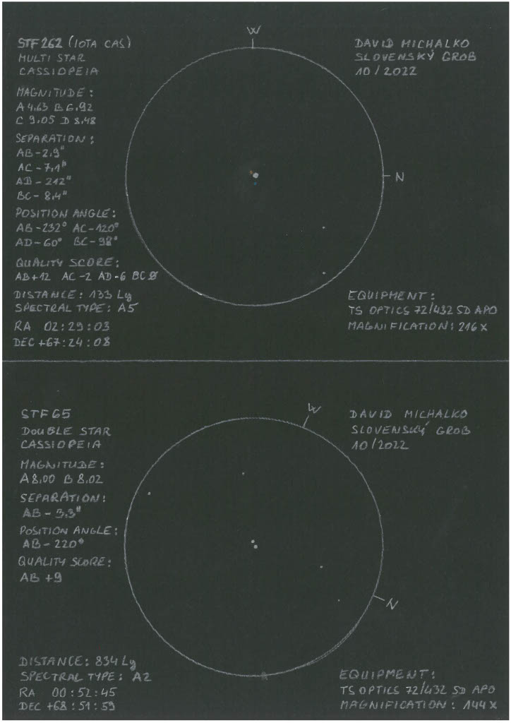

Dovolím si založiť túto tému aj keď podobná téma "Deep sky v malých dalekohledechˇ" už existuje. Viacnásobné hviezdne sústavy sú ale podľa mňa špecifickou záležitosťou a zaslúžia si vlastné vlákno. Ak už niečo podobné existuje a nevšimol som si to, prosím moderátorov o presunutie tejto témy.
Čo sa dvojhviezd týka, pod malým ďalekohladom by som rozumel max. do 80mm a ide mi viacmenej o sústavy, ktoré sú pre takéto apertúry blízko limitu rozlíšiteľnosti z hľadiska vzdialenosti zložiek, velkosti a rozdielu magnitúd a pod. Skrátka ide o to, čo je pozorovateľ schopný rozlíšiť ak nevlastní veľký teleskop. Osobne ich pozorujem so 72mm apo a pokúšam sa robiť zákresy s popisom.
Začal by som viacnásobnou hvieznou sústavou STF 262 (iota Cas) a dvojhviezdou STF 65, obe v Kasiopei. Iota Cas som pozoroval pri 173x a 216x. Zložky boli pekne oddelené už pri menšom zväčšení. Sústava obsahuje štyroch členov, pričom iba A a B sú s istotou gravitačne spojené, C je pravdepodobne tiež a D je len optický člen. A,B a C tvoria veľmi pekný farebne kontrastný trojuholník biela, oranžová a modrá. D-éčko som nevedel presne identifikovať, pretože v zornom poli bola ešte jedna hviezda 11,5 Mag, ktorá bola bližšie k hlavnej zložke. Déčko je ale tá vzdialenejšia.
STF 65 bola na rozdelenie ešte jednoduchšia a podarilo sa to už pri 144x. Dve rovnako jasné, gravitačne viazané biele zložky sa oddelili s peknou medzierkou a v zornom poli sa nachádzalo ešte niekoľko slabých hviezd nesúvisiacich s touto dvojhviezdou.
- STF 262 + STF 651024_1.jpg (66.51 KiB) Zobrazeno 18788 x
