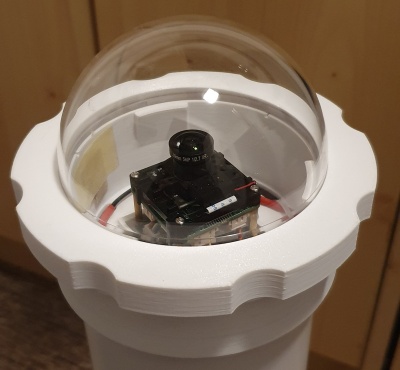

Tak jsem zprovoznil ke zkoušení "instantní projekt" AllSky s RPi4B 2GB s kamerkou Raspberry Pi HQ a objektivem 180°, napájení POE.
Pohled na Hlučínské nebe AllSky projekt a Hlučínské nebe moje TESTY Python s PiCamera nebo Python + raspistill - žije vždycky jen jeden odkaz.
AllSky je v původním nastavení a bude to potřebovat doladit. Taky kamerku to bude chtít umístit trochu výše - je moc utopená ( zkreslují okraje kopulky a jsou vidět i hlavičky šroubků kopulky).

To vypadá dobře Radime, je tam krásně vidět, jak to namrzalo a pak se nad ránem oteplilo :-).
Já zkouším další verzi, kde je kopule umístěna trochu jinak, pod dotahovací matkou s tesněním a je tam jednoduché vyhřívání z odporů s větráčkem, který to ofukuje zespod. Občas to zamrzne, ale nerosí se to. Je to ve fázi testování :-).
