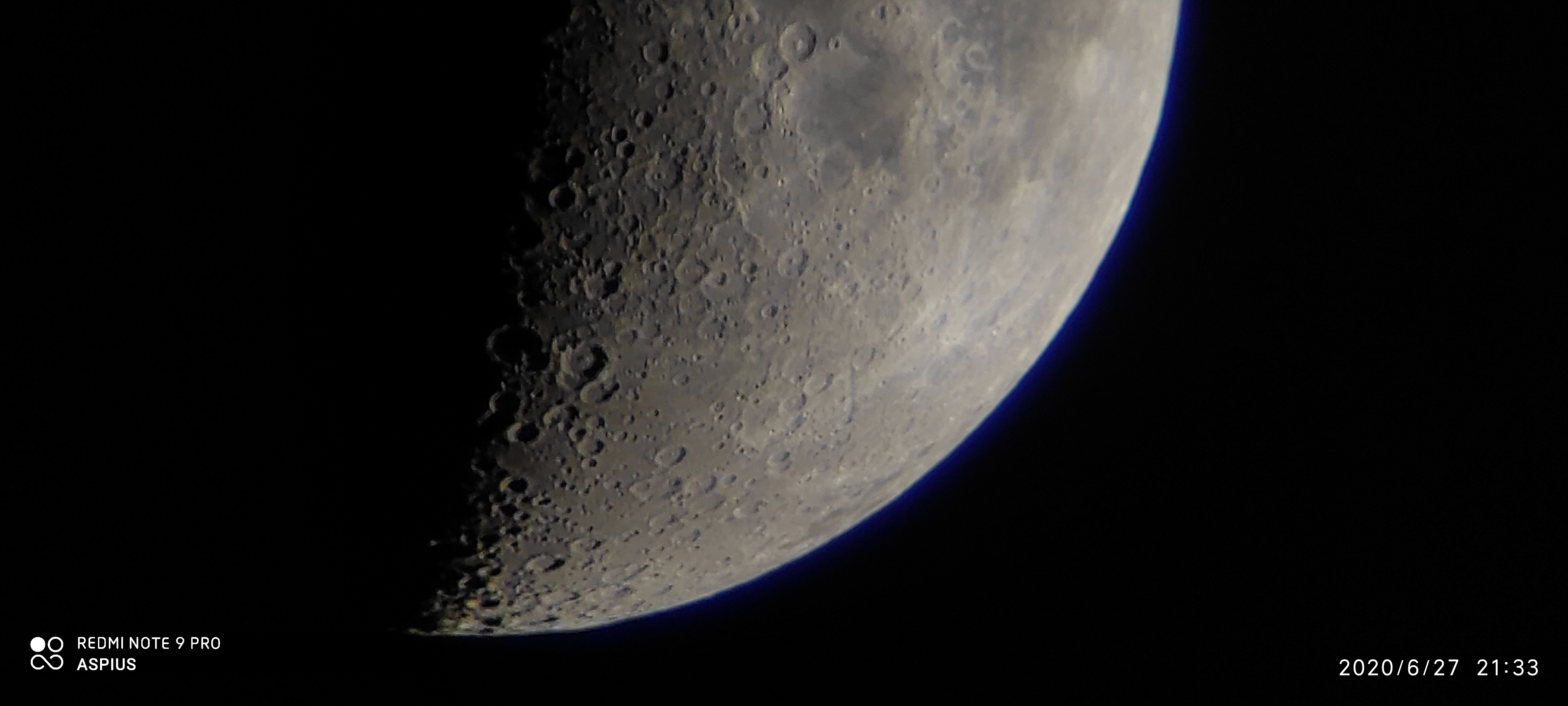

Trochu som sledoval mesiac, Saturn a Jupiter so setovým okulárom 10mm čo dáva zväčšenie 60x. Pred tím som mal možnosť sledovať len lidl refra. cca 60/600, 50/500 kde boli okuláre aj na vysoko cez 200x ale max použiteľné asi tých 60x ale zorné pole nič moc.Tento Sky watcher je oproti nemu na míle ďaleko.V noci keď mesiac žiari tak sa na okraji mesiaca vytvorí výraznejšia fialová aura, ale pre pozorovaní si to nejak nevšímam.Jupiter sa ukáže ako žiarivý kotúč a v ňom sú jasné dva pásy. Saturn: krásny žiarivo žltý kotúč s rovnako žiariacim a zafarbeným prstencom, ale žiadne delenie tam nevidím. dosť podobný pohľad je aj s okuklárom 25mm a zväčšením 24 ale samozrejme v menšom. Spravil som aj nejaké fotky s mobilom :) . Saturn a Jupiter sa vyfotiť nedá dosť dobre. Saturn v ďalekohľade vidím asi trochu menší, ale oveľa jasnejší ako na tejto fotke. Na mesiaci je vidieť farebnú chybu.
mesiac 60x Chromatická aberácia 1.jpg (1.78 MiB) Zobrazeno 3640 x
saturn 60x.jpg (676.46 KiB) Zobrazeno 3640 x

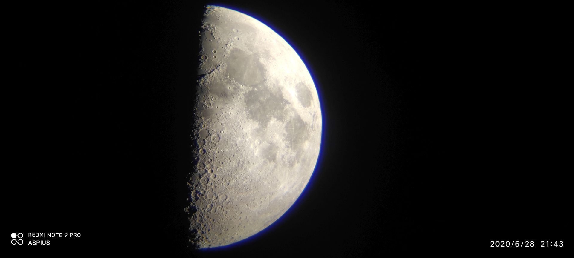

Tu je tá farebná chyba vidieť lepšie,ale aj tak pohľad cez ďalekohľad na mesiac je parádny.
mesiac FHD.jpg (87.13 KiB) Zobrazeno 3576 x

aspius: Díky za snímky, ikdyž většinou tady víme, jak kouká R achro. 120/600. Když jsi spokojený, tak to je dobře a přeju pěkné zážitky s dalekohledem. Taky mám achro. ikdyž s né tak velkou bar. vadou. Nějaký barevný lem, kolem jasných objektů, by celkem mohl vzít čert za ty peníze.
Bohužel to není ten největší problém krátkých achromátů. Zvětšení 60x je ale pro R 120/600 zbytečně málo. Planety jsou tak hodně malé a detaily včetně Cass. dělení tak nejsou vidět. Je malé rozlišení. Myslím, že bys mohl jít na asi 120x a pokud by obraz planet nebyl moc koukatelný, tak si udělej clonu asi 90-100mm a dej jí před objektiv. Sice se trochu zmenší průměr objektivu, ale ubere to trochu bar. vadě. Detaily budou výraznější.
