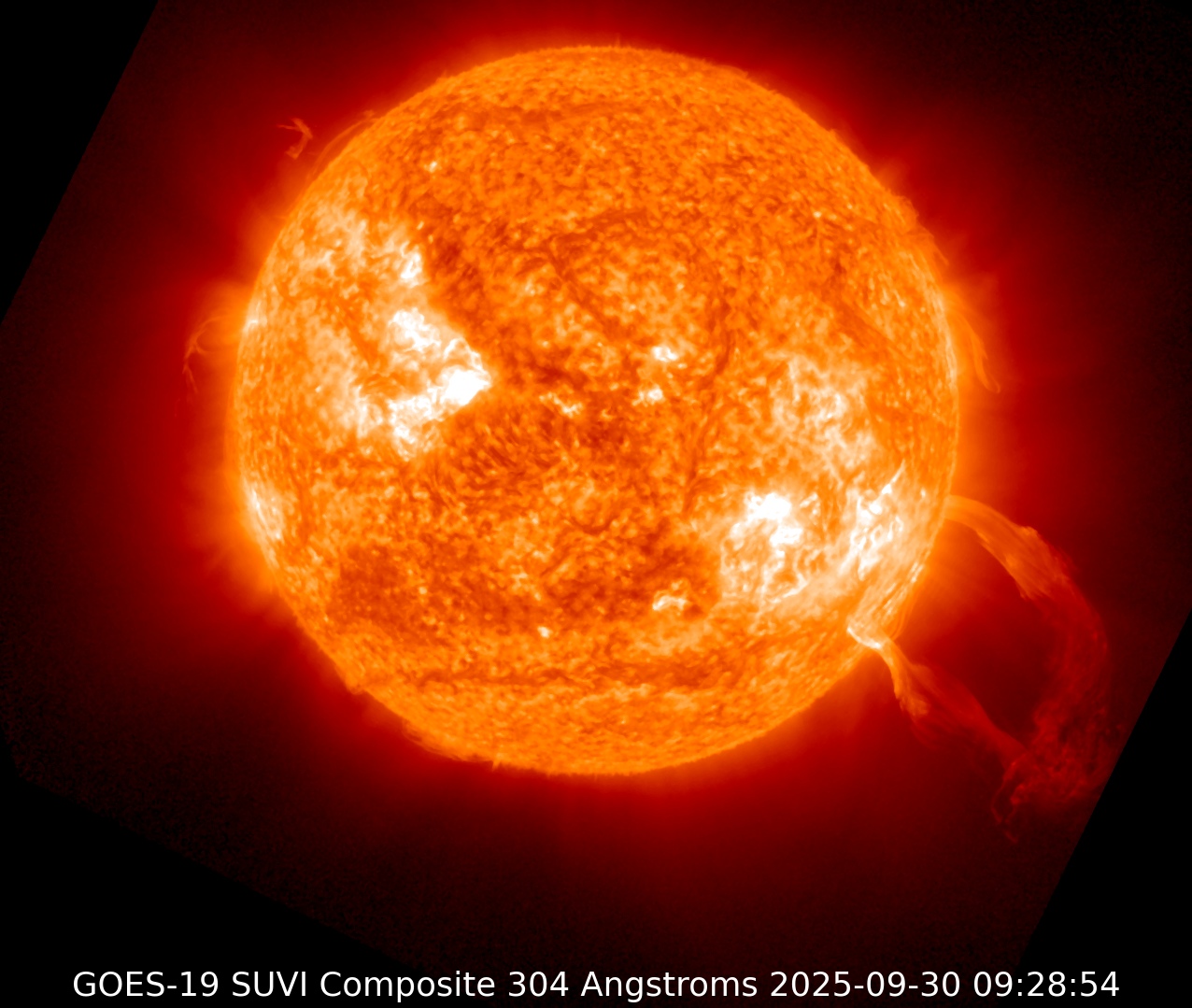

Kdo máte možnost se podívat nyní na Slunce chromosférákem tak neváhejte. Tak velkou protuberanci jsem dlouho neviděl. Pozorováno v cca 10:45 SELČ malým dalekohledem LUNT v Rovensku pod Troskami.

Vláďo koukám na GOES16 SUVI a je tam krásná smyčka, ale čas je jiný.. bylo to aspoň totéž? Vpravo dole?

To je ono, Martine. Předpokládám, že uvedený čas je UT. Tak to by snad mohla být shoda s tím, co jsem pozoroval v cca 10:45 SELČ. O hodinu později jsem pozoroval LUNTem aktivní oblast (velmi jasnou dvojitou skvrnu, trochu jako podkova) na disku v témže směru, jako byla protuberance. Záhy přišla oblačnost a vývoj jsem už nemohl sledovat. Omlouvám se za nepřesný popis. Na foto Slunce nejsem vybaven.

Třeba dokážeš aspoň popsat, jestli byla větší, než co vidíš na snímku apod. Mě tedy ten čas vrtá hlavou, protože bych čekal, že GOES snímá v UTC a tedy uvedený snímek by měl být až po 11. hodině. A pokud tedy si koukal 10:45, tak musela být o dost menší než na snímku, protože to by bylo 9:29 UTC = 11:25 SELČa tedy ty bys musel vidět její začátek a tedy velkou ale málo vysokou, protože podle snímků GOES se teprve opatrně začínala zvedat v 8:45 UTC.

Tak upřesňuji čas. Podle mobilu jsem volal kolegovi v 11:03 SELČ, že právě pozoruji velkou protuberanci. V té době byla o něco nižší, než na onom snímku. Odhadoval bych výšku mezi polovinou a dvěma třetinami. Ale zpětně je to opravdu jen hrubý odhad. Od 10:45 jsem mohl kvůli oblačnosti pozorovat pouze fotosféru. V cca 11:50 upoutala mou pozornost mimořádně jasná aktivní oblast, jak jsem již psal.
