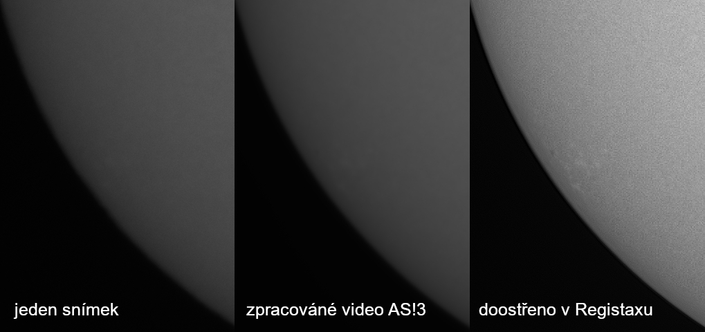

Jak jsi měl nastavenou expozici a jaké šedé filtry jsi měl nasazeny a kdy jsi snímal.
Pokud snímám kamerou celý disk Slunce, tak granulace na monitoru jsou skoro nepatrné, spíše většinou žádné, záleží na seeingu a stavu oblohy.
Po zpracování videa v AS!3 už jsou občas granulace znát a při doostření v Registaxu vylezou.
- 1.jpg (172.16 KiB) Zobrazeno 27792 x
