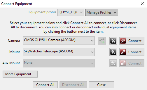

Tuhle kombinaci používám, ale úplně si nejsem jistej jestli sem pochopil, co máš za problém.
Mám ASCOM Platform 6.4 SP1 - 6.4.1.2695 a v PHD mám toto:
Driver pro ASCOM SkyWatcher Telescope mám z této stránky: http://www.skywatcher.com/download/soft ... om-driver/ (ASCOM Driver for SynScan Hand Controller)
Můj problém spočíval v tom, že v listu, kde vybíráš Mount a kde máš ty podle obrázku SkyWatcher Telescope jsem já neměl nic kromě INDI a GPINT.
