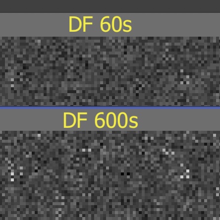

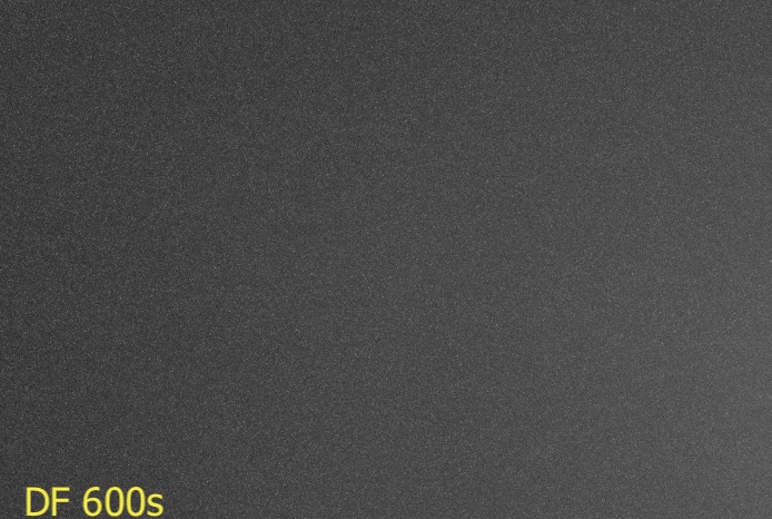

Ještě jedna z posledních věcí a to je kalibrace pomocí DF. Velmi často se mluví o úpravách RAW snímků např. v přístrojích Nikon, Sony apod. a že je prakticky správná kalibrace nemožná. Jak vidíme, že všechny DF mají stejný vzor hotpixelů a jejich odečtení není problém. Ano, lze ve snímcích DF vidět nějakou strojovou úpravu, jakési "zdvojení" hotpixelů a pravidelnost jistých vzorů, nicméně ty zůstávají stále stejné a lze je tedy z obrazu odečíst.
Rovněž rozložení intenzity signálu na ploše DF (mírně ovlivněné nějakým IR z pravé strany) je stejné. Zatímco při krátké expozici 60s ještě v DF zaznamenáme v náznaku velice slabounký banding (velmi výrazně menší než vidíme u Canonu), při delších expozicích po něm není ani památky.
DF 600s.jpg (145.38 KiB) Zobrazeno 1112 x
