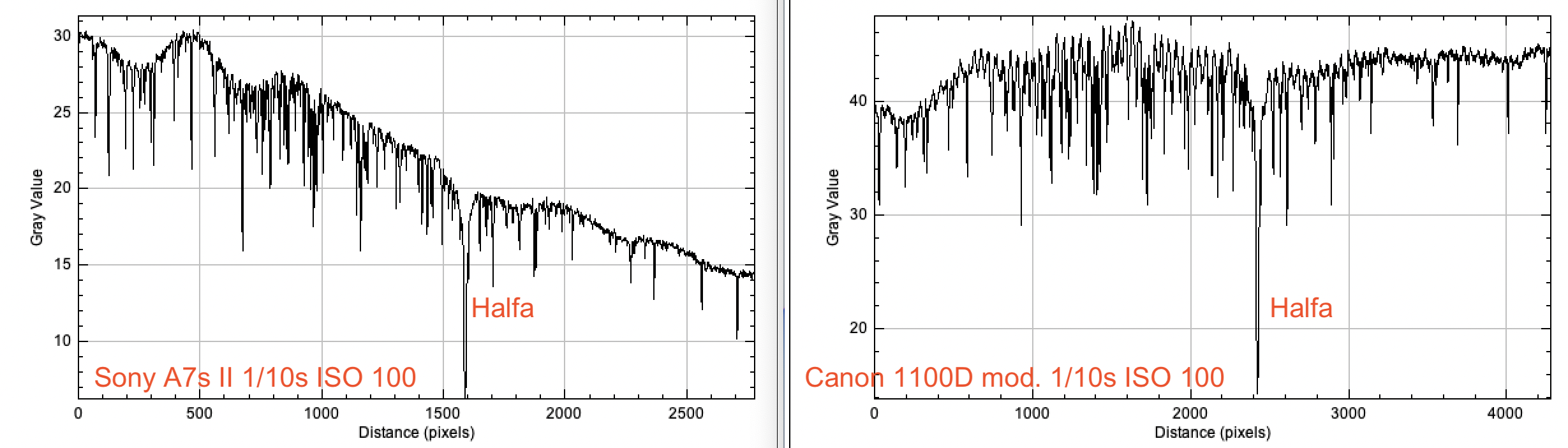

Udělal jsem trochu sofistikovanější test spektrografem na Slunci a čáře Halfa. Berme to stále jako jednodušší srovnání, je sice stejné ISO a expozice, ale jak víme, není ISO jako ISO a každý foták to má jinak, nicméně je to alespoň trochu vypovídající v poklesu hodnot. Zatímco modifikovaný Canon bez filtru neomezuje kolem Ha signál, Sony naopak jej omezuje viditelně a je na poloviční hodnotě oproti Canonu. Ovšem čekal bych rozdíl výrazně větší, proto jsem porovnal citlivost přístrojů na čáře Sodíkový doublet a tam se ukázalo, že Sony má 1,52x větší světlený zisk oproti Canonu, tedy výsledně je citlivost v Ha oproti Canonu cca 0,29x. V tom případě by se úprava vyjmutí filtru vyplatila. Měření je samozřejmě orientační, ideální by bylo změřit propustnost samotného vyjmutého filtru.

Ještě trochu lepší porovnání obou spekter.
