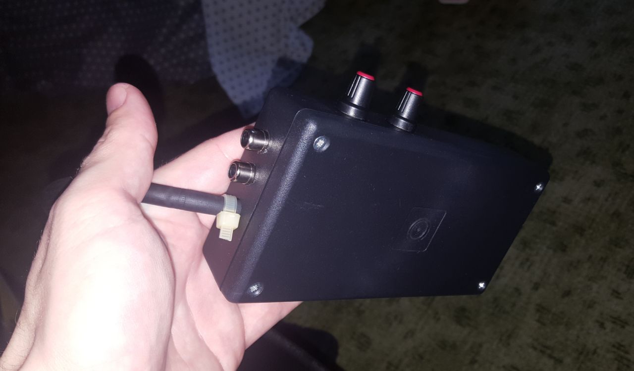

A je hotovo:
A na krátké straně vpravo jsou USB a LAN konenktory maliny. Už mě jenom čeká vymyslet, jak to co nejspolehlivěji připevnit na tělo dalekohledu
