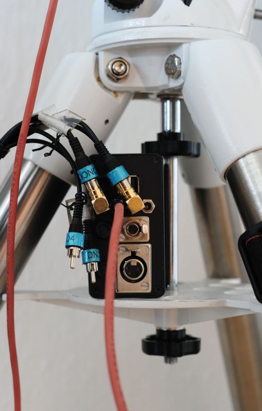

Ja sa s tým nebabrem. Keď som si vyrábal rozvodnú škatuľku, tak som mal podmienku, že to musí byť kompaktné, musí mi to umožňovať napájanie rôznych zariadení a musí to byť prenosné. Keď z toho núdzovo napájam EQ6, tak to len položím na rozperku trojnožky a zapojím čo potrebujem.
Vstup to má 12V, má to indikátor stavu batérie, je tam ochrana vybitia batérie, prevodník na napájanie USB zariadení, DC-DC konvertor s prepäťovou ochranou na napájanie zrkadlovky a potom ešte pár konektorov CINCH a 5.5/2.1 na napájanie rôznych zariadení z 12V. Na obrázku je zadný panel s konektormi.

biker.fm píše:Rozvodnu by jsem radeji uchytil bud na hlavu montaze z boku
Toto mi přijde jako dobré řešení, místa je dam dost. Akorát budu muset počítat s dostatečnou délkou kabelů k jednotlivým zařizením
