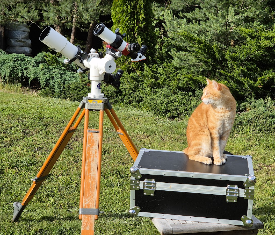

Tak mám učňa :-D

:lol: :lol: . Já mám dva, ale žádný zájem :(
