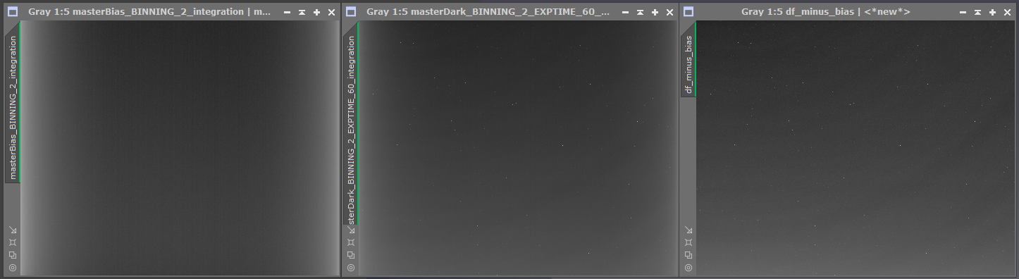

Na nasledujúcom obrázku je zľava do prava: master bias, master dark, master dark- master bias. Ten gradient na darku je normálna vec? Fotené je to kamerou G3 16200. Kamera je pripojená cez závitové spoje, bez OAG adaptéra. Parazitné svetlo je teda minimalizované. Navyše ten efekt som pozoroval na rôznych darkoch fotených v rôznych dňoch a rôznych podmienkach. Fotené pri binningu 2x2.

Takhle vypadá můj MasterDark - přičítám to např. nerovnoměrné teplotě čipu.

Dark frame rozhodně úplně homogenní není, ani u mě, jen to vypadá jinak, pokud si pamatuju. To bude unikátní u každého senzoru, kamery.
U mě to vypadá ještě hnusněji
takový prouhy, vodorovný i svislý, ale rozdíl mezi nejjasnějším a nejslabším místem je 6 ADU
To nemá smysl řešit. Na processing to nemá vůbec žádný vliv.
Zmeral som teda rozdiel medzi ľavým horným a pravým dolným rohom v rozsahu 0-65536. Merané ako median 5x5 pixlov
Vľavo hore - 303, vpravo dole 717. To vyzerá viac ako pár ADU.

No to je ale divný. To je více než dvojnásobný temný proud na jedné straně než na druhé. Napadá mě, že je nějaký blbý kontakt mezi senzorem a chladícím blokem na jedné straně (třeba smítko a více pasty ?) a hladí to tam méně. Ale to by zase byl nakřivo senzor.
Zkus se zeptat výrobce, to mi přijde už jako docela velký rozdíl.

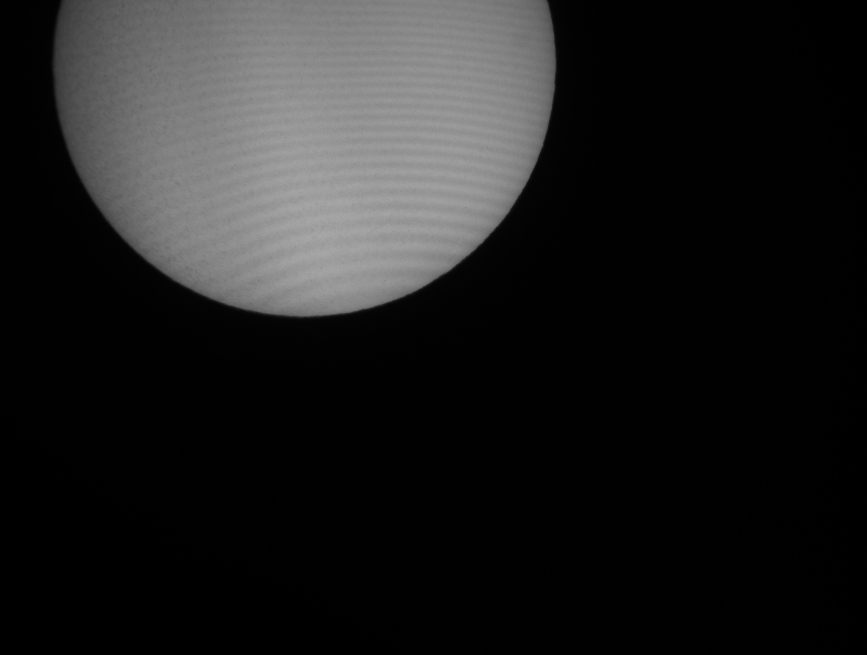

Prosím o radu čím to může být? Stalo se mi to když jsem mezi dalekohled a kameru 1600MM dal Powermate 2" 2X. Když ho vyřadím, je to bez problémů. U druhého dalekohledu mi to nedělá.

To je H-alfa, na chromosférkáku, že ?
Normální interferenční kroužky. Něco se blbě sešlo, zkus dát nějaký z členů malinko nakřivo. Powermate ve výtahu, nebo kameru v Powermate. Utahnout třeba asymetricky šroubky a podobně.
Pokud to nezmizí, tak holt smůla na optickou konfiguraci. Někdy to takhle blbě vyjde. Mě to také jeden barlow člen dělá.
Děkuji zkusím to přezkládat . Je to Lunt 80.
