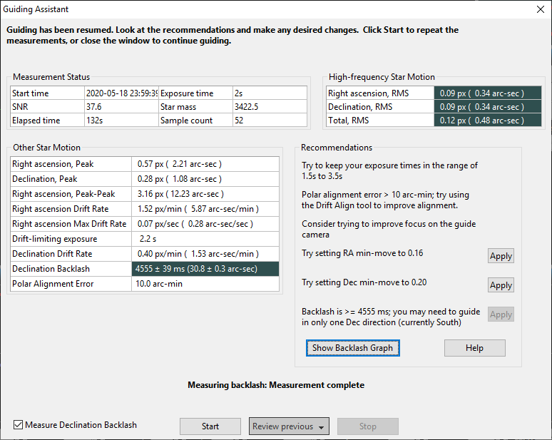

Mám dotaz,...mám pro mě novou montáž EQ6 Pro. Montáž mám na pevno na sloupě. Proved jsem kalibraci na cca JV v cca 40° DEC.
Pak jsem začal snímat M101 v téměř zenitu a montáž mi dělala totok:
Zkusil jsem guide asistenta v PHD2 ale moc to nepomohlo.
Ustavením na pól si nejsem jistý, guide asistent říká 10 arc.min - je to hodně mimo? A může to být ten problém?
A declination Backlash 4555 +- 39ms znamená přesně co?
Taky nevím jistě přesně ohniskovou vzdálenost hledáčku 8x50. Někde sem vyhledal že cca 200mm je to dobře?

Deklinace má velký mrtvý chod. Jde to eliminovat rozvážením v DEC , jen to nefunguje poblíž zenitu. V jiné pozici (rovník /meridián) to zvládá při rozvážení DEC ? Bude nutno nastavit pointační rychlost v DEC na maximum a - asi to nepomůže úplně, tak nastavit menší vůli šnekového převodu

Ohniskovou vzdálenost toho hledáčku si zjistíš tak, že přes něj uděláš jednu fotku a tuto pak proženeš přes platesolving, třeba tady: http://nova.astrometry.net/upload

Ta ohnisková vzdálenost tak není k ničemu vůbec důležitá. Je to jen převod z pixelů na úhlovou míru v tom grafu pointace a čísel RMS. Takže , když zadáš ohnisko 185 mm, tak to bude bohatě stačit. Ve vlastní pointaci to program k ničemu nepotřebuje - toho zajímají jen pixely jako kusy.

Je to ta novější montáž s řemínkky nebo má převod ozubenými koly? Pokud má ty kola, tak u mě byla většina vůle mezi pastorkem na motoru a ozubeným mezikolem. Měl jsem taky vůli v DEC okolo 4000 ms a když jsem si celý jedno odpoledne hrál s pozicí deklinačního motorku, tak jsem jí zmenšil na 800ms.
Jsou tam dva takový šroubky na plochej šroubovák, ty když se vyšroubují (neztratit!) tak vznijne otvor kde je vidět styk toho ozubení. Zkoušel jsem přes ručku hýbat deklinací sem a tam na nejnižší rychlost a bylo pěkně vidět, jak dlouho trvá motoru než se druhé kolo pohne.
Seřizování vůle je bohužel velmi otravné a zdlouhavé, musí se odšroubovat kryt s konektory, vyndat opatrně deska a povolit motorek - je na dvou šroubech. Pak motorek o maličko posunout ( jsou to desetiny mm) a vše utáhnout. Pak se musí zkusit protočit na vysokou rychlost deklinační osa o 360 stupňů - když je totiž motor zase moc blízko, tak má převod tendenci se zakusovat. V tom případě zase motor o maličko povolit.
Jením slovem je to voser. Ale dá se tím udělat hodně, mě to pomohlo o dost víc, než "jebání" se šnekem.
