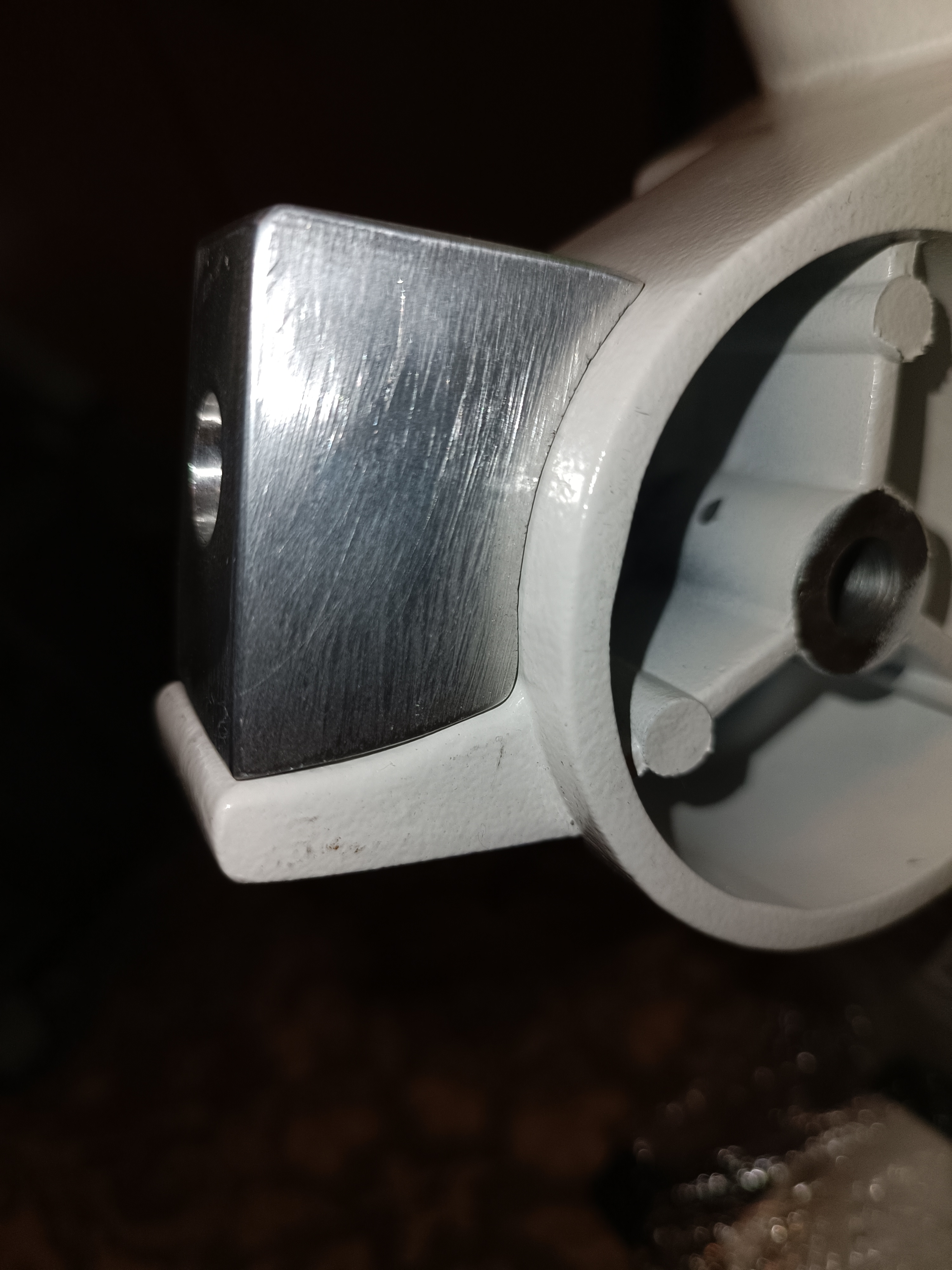

Mám v pláne urobiť upgrade klinku na nastavenie výšky montáže. Bol by dobrý nápad vytlačiť predĺženie (žltú časť) na 3D tlačiarni (asi z PLA) a následne tam len zataviť nejaký tvrdý plech/ kúsok hliníkovej dosky v mieste kde bude tlačiť skrutka (červená časť)? + bolo by dobré urobiť na klinku aj nejakú jamku aby sa skrutka po ňom nekĺzala? Alebo bude lepšie potrápiť sa s pilníkom, objednať kus hliníku a celé to vyrobiť z hliníku?
Vyrábal niekto také predĺženie aj na HEQ5 a má k tomu nejaký výkres?

Zde pilnik, 3d tisk nedoporucuji. Plocha muze byt rovna.

Tak už len prilepiť a mám hotovo, išiel som na to netradične odliatim hliníka do sadrovej formy vyrobenej z voskového odliatku priamo na montáži, pilníkom by som tak presný tvar nedal. Trochu sa ten odliatok zmrštil a nesadlo to uplne presne bez vôle ale som spokojný na to že to bol prvý pokus o odliatok.
