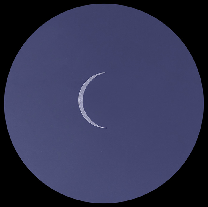

Venuša 23.7.2023 o 12:00h. Pozorovaná cez refraktor 90/900. Kresba za okulárom, upravené v PC.

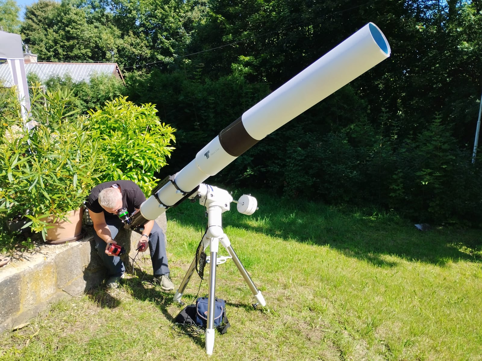

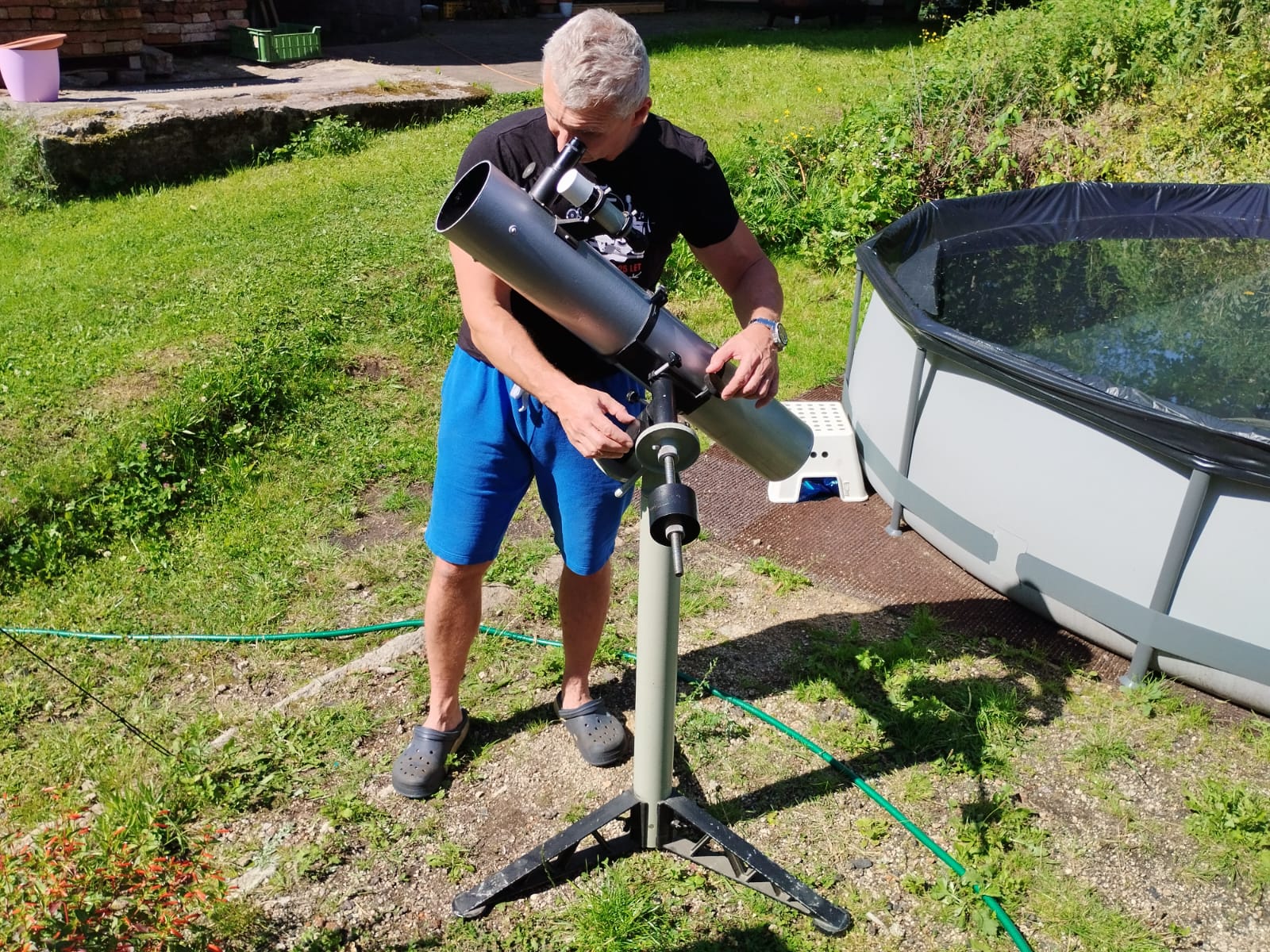

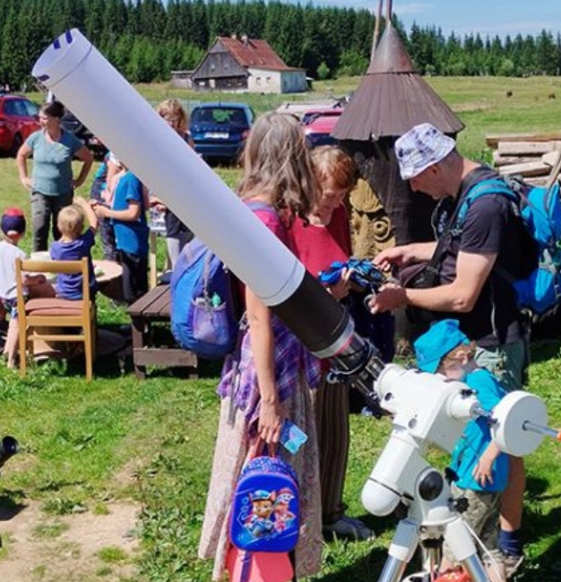

Ztratila se někde v sekci snímky. Několik z nás takto pozorovalo. Například my s Alešem 11. a pak na Jizerce 12. 8. Slunce jsme na refraktoru odstínili dlouhým papírovým tubusem. V refletoru TAL nebylo třeba, tam světlo na zrcadlo nedopadlo a pohled byl dokonalý, naprosto klidný a ostrý obraz neuvěřitelně tenkého srpku. I když je Venuše teď daleko, oproti 2020, pořád je to paráda.
pozorování v Jablonci (Aleš a TS APO150 a TAL110/805
Ales refra.jpg (395.74 KiB) Zobrazeno 4642 x
Ales TAL.jpg (475.98 KiB) Zobrazeno 4642 x
dalekohled na Jizerce, čočka je zhruba pod místem, kde je rozhraní černé a stříbřité části prodloužení rosnice.

MilAN píše: ↑14. 08. 2023, 17:26 V hledáčku nemáš šanci ji spatřit. Tenký prstýnek je potřeba zvětšit, jinak se ztratí v okolním světle. Nikdy jsem nezkoušel, jak malé zvětšení stačí, ale tipoval bych, že 30x nestačí. já používám zhruba 100x a pokud vzduch dovolí, tak i 150x
V hledáčku jsem nemohl vyzkoušet, ale souhlasím s Milanem, že zvětšení velmi pomůže. My ji sledovali v ohnisku 618 mm WO FLT 98 s okulárem Hyperion 13 mm = zvětšení cca 48×, takže menší zvětšení nebude na překážku, když je dostatečný průměr a odstíněné Slunce. Problém je ji najít, pak už je vidět velmi dobře. U TALu jsem ji viděl při zřetelně v ještě menším zvětšení, ale kolik, to by řekl Aleš, ten tam dal nějaký okulár, ale muselo to být kolem 30×.
K hledání jsme u TALu využili dělené kruhy a pak to byla hračka a u refráku jsme najížděli od Slunce přes GoTo.

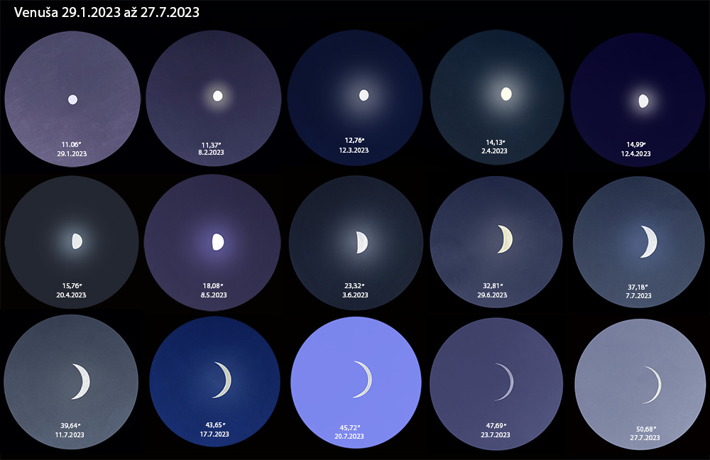

Venuša pozorovaná od 29.1.2023 až 27.7.2023.
Žiaľ po tomto dátume sa troška pokazilo počasie a neskôr som ju už nedokázal nájsť v žiare Slnka. Kreslené pri pozorovaní cez refraktor 90/900 a Cassegrain 150/1900 z balkóna, doladené a spojené v PC.
