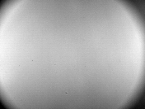

Takže kamerka ASI1600MM (nechlazená) se vrací do Němecek na vyčištění (poslali "návratku").
Co se týče "migrujících pruhů" FF tak při zkrácení expozice na 0,2s zmizely.
FF full

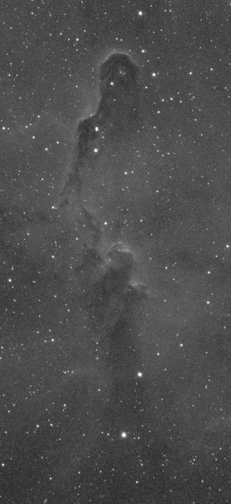

Dej sem ten snímek na porovnání. Toto je jeden sub 600s pře moji sestavu (ASI533MM, Ha filtr 6,5nm, 640mm při f/5,8):

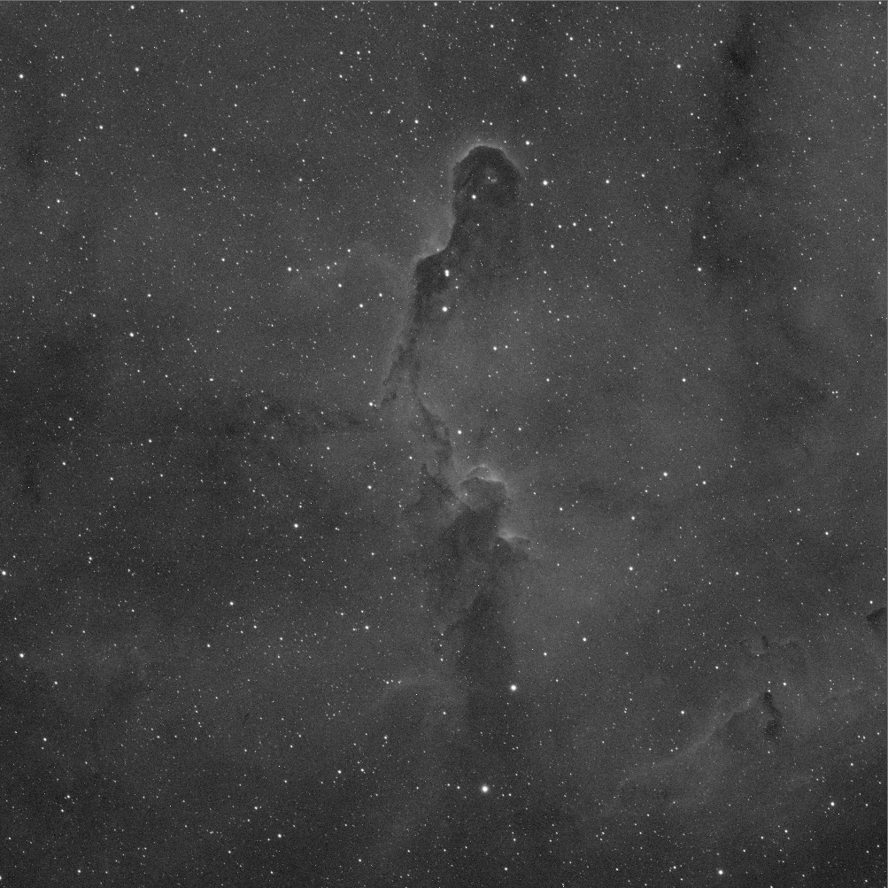

Mám prakticky totožný výsledek, jako hades:
TS72/400 + 0.79× (316 mm f/4.4), ZWO Ha 7 nm, gain 139, offset 0 (tuhle hodnotu sám nechápu), expozice 300 vteřin, zmenšeno na 50%, histogram roztažený tak, ať tam je něco vidět, gamma 2.2.
