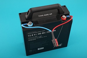

Pro napájení montáže používám LiFePO4 baterii. Protože se "kvádřík" docela špatně nosí, vybavil jsem ho držákem (uchem) na přenášení. Ona ta baterie totiž pod horním víkem má cca 15mm volného prostoru, což je škoda nevyužít. Přidaná barevná "kolečka" kolem vývodů baterie jsou pouze vizuální efekt, mně se to tak ale líbí :-).
Jako konektory používám Anderson Powerpole, jsou hybridní (odpadá rozlišení samec/samice), přenesou trvale 15A (až 35A), což bohatě stačí.
Možná si někdo řekne "blbůstka", ale, myslím si, praktická :-).

Pokud to máš venku, tak by to chtělo ty kontakty zakrýt.

Spíš by je to chtělo zakrýt v každém případě.
