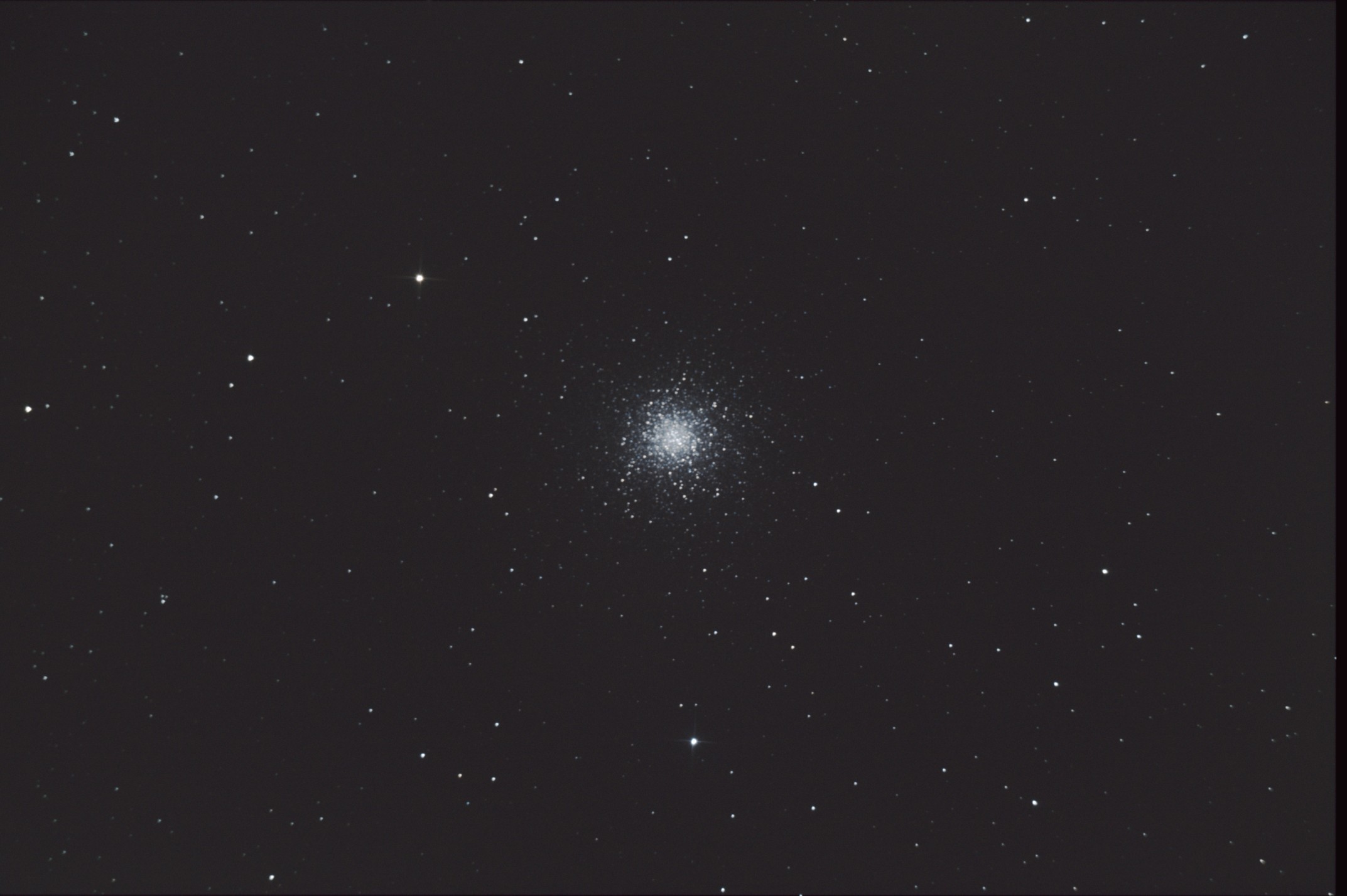

Zdravím. Moje třináctka je výsledkem zkoušky, kdy jsem poprvé fotil objekt po více nocí. I zpracování dat bylo pro mě novinkou. Řešil jsem i chování montáže. S přesností najíždění nebyl problém. Najížděla na nevýhodnou stranu. Pouhých 20 min. stačilo k tomu, aby najela do opačné, výhodnější strany a já nemusel hlídat přibližování dalekohledu ke sloupu. Lze ovlivnit, kterou stranou má montáž z výchozí polohy najet?
Snímek je ze tří nocí ( 27. 28. a 30. června ), celkem 72 x 180s, ISO 800, Newton 200/800, Canon 400Dm. K mému překvapení se objevily v pozadí další malé galaxie. Protože považuji snímek za "koukatelný", našel jsem odvahu ho zde vystavit. Alespoň v náhledu. Připomínky i kritiku od zkušenějších rád uvítám. Dííík M. Podnecký

Astromilos,výborná fotka s N200/800 a DSLR ,pozadí skvělé bez šmouh a pod.,hvězdy ostré celkem dojem na 1.Jen bych to upravil aby NGC6207 byla vlevo nahoře.

Astromilos - pekne nafocene i citlive a ciste zpracovane. Za me hodne povedene, i ten stred namas prepaleny..pekne detaily ;)

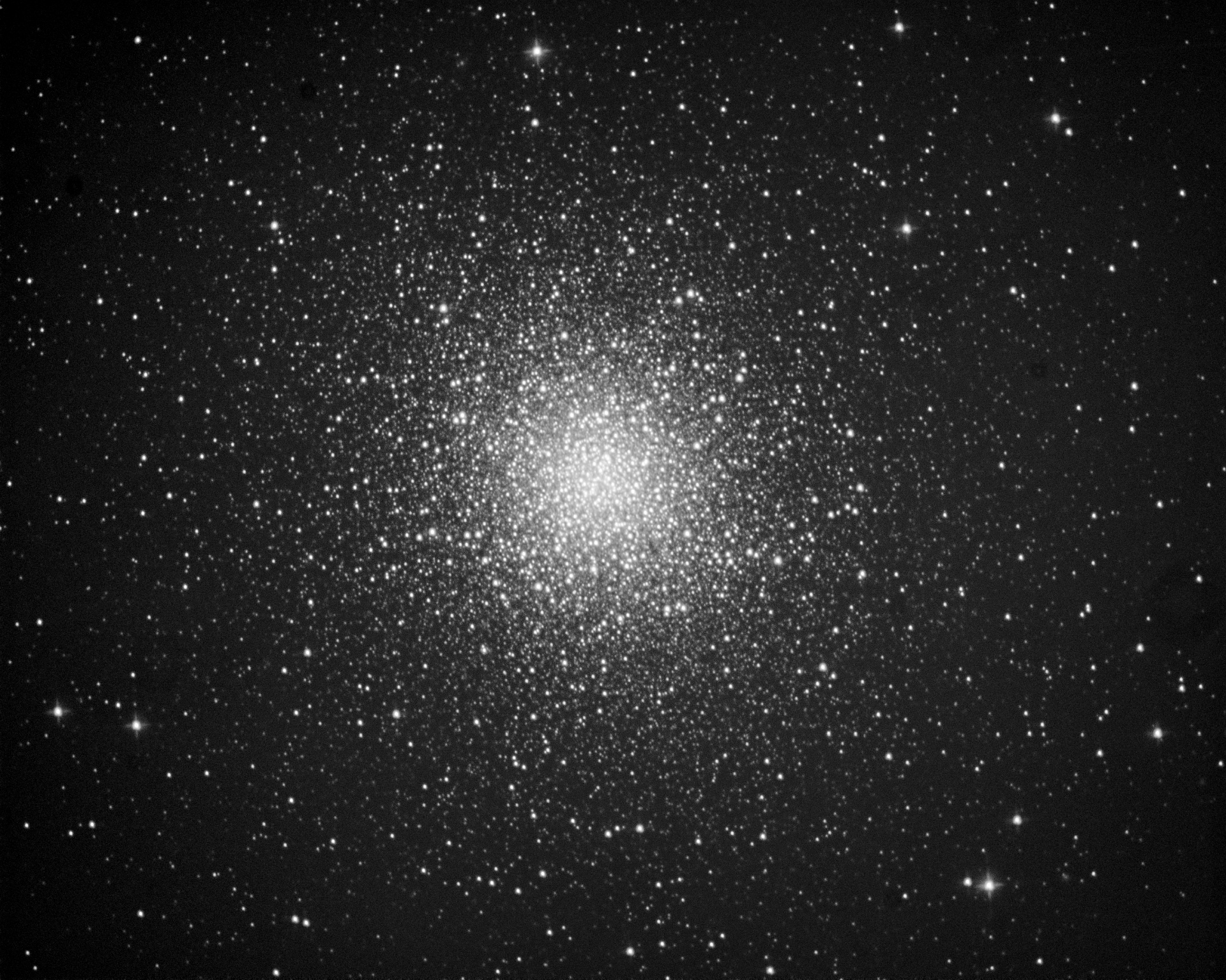

Tak trochu oživím toto vlákno..můj včerejší pokus o tuto fascinující hvězdokupu. Říkám tomu pracovně ,,test kolimace,, :D Zatím 3hod Lka(CLS) přes Newtona 8S Quattro, foceno kamerou Atik 414EXm. Ještě zkusím samozřejmě zabojovat s RGB

Když už je ten velký Měsíc, tak jsem si udělal servisní misi - kolimace, testy...
Ale seeing byl takový, že jsem testovací záběry poskládal. Bohužel seeing vydržel necelou hodinu - složil jsem 30x120sec/Vixen VC200L/Atik460.
Proč takový seeing není bez Měsíce :x

Bill píše: Ale seeing byl takový, že jsem testovací záběry poskládal. Bohužel seeing vydržel necelou hodinu - složil jsem 30x120sec/Vixen VC200L/Atik460.
Tak kupodivu seeing vyšel i bez Měsíce...

Bill , vypadá to dobře. Asi si to neměl dobře seřízené? U jasnějších hvězd jsou takové ocásky směřující do p. dolního rohu . Na druhé straně ,zas mírné oválky k tomu směru kolmém . Doufám, že o tom víš ?

Pepo, jak jsem napsal , v protilehlém rohu to není . Tam je to k sobe kolmé . Vypadá to mírnou nekolimaci . Jen sem na to upozornil, zda o tom Bill ví.

astar píše:Bill , vypadá to dobře. Asi si to neměl dobře seřízené? U jasnějších hvězd jsou takové ocásky směřující do p. dolního rohu . Na druhé straně ,zas mírné oválky k tomu směru kolmém . Doufám, že o tom víš ?
Jo, vím. Je to Vixen, se kterým více bojuju než fotím. Ono to bude spíše lehce skřípnuté zrcadlo. Ten primár je jak lívanec - prohýbá se i svou vlastní váhou. MMys mi ho předělal na šestibodové uložení - už aspoň nedělá trojúhelníky. Ale občas se mi to zrcadlo nějak seklo a více jsem kolimoval než fotil. Naposledy jsem uřezal gumové packy, které zrcadlo (asi nějak divně) držely a teď ho drží clonka primáru. Na první pokus to bylo brutálně astigmatické, i když to vypadalo, že se toho zrcadla nic nedotýká. Přidal jsem pod clonu podložky, a teď to bylo 3x po sobě aspoň úpně stejné... Budu to muset ještě nějak prohlédnout. Ono i kolimace je boj - musí se to kolimovat na hvězdě a pro 8" už je zapotřebí excelentní seeing.
Ono se to dá zaostřit tak, že ocásek je kratší až žádný - ale je horší FWHM. Taky ty ocásky trošku zmizely při dekonvoluci - ale to zase některé hvězdy vypady divně. Tak jsem zvolil raději "přírodní" zpracování s ocásky :-(
Ono stačí horší seeing a ocásky budou pryč - ale místo ocásku budou knedlíky...
