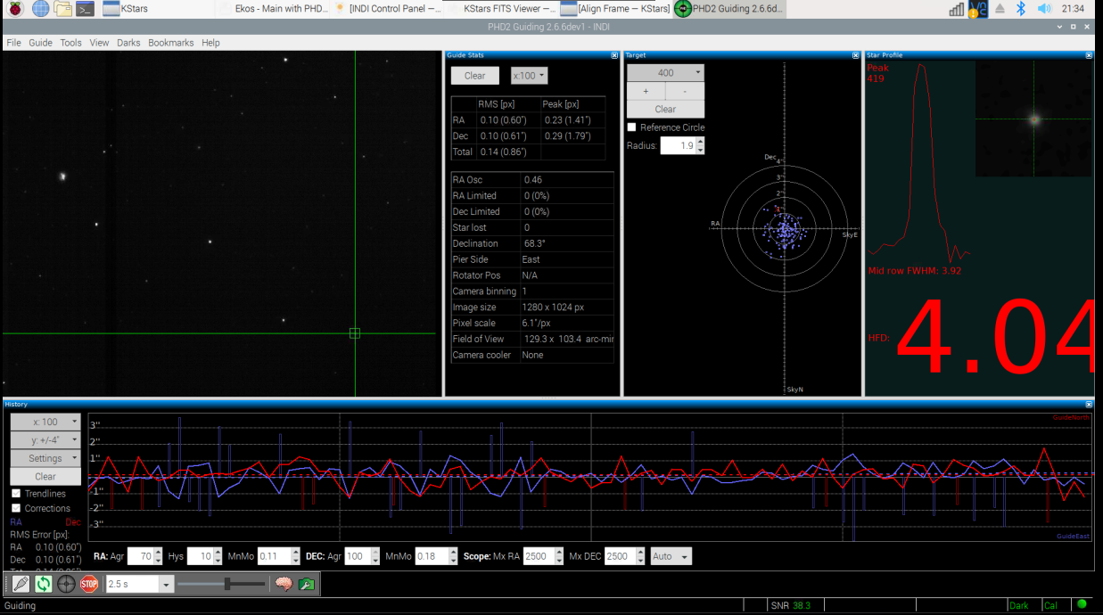

Mám dotaz k nastavení PHD2. Použil jsem jeho funkci Guiding asistant pro nastavení parametrů pointace. Níže přikládám screenshot ze včera. Některým nastavením nerozumím a tak bych byl rád, kdyby se na to podívat někdo zkušenější, zda jsou ta čísla a graf v pořádku. Díky

Pokud je chyba RA a DEC podobná, tak je vše v pořádku a chyba je dána převážně seeingem...

Díky Bille, neprožívám to. Vím ale, že třeba MilAn výborně rozumím těmto nastavením, a myslel jsem, že se k tomu vyjádří :)
Re: PHD autoguiding nastavení
Napsal: 31. 10. 2019, 12:54
Nic bych neměnil na nastavení. Nemáš tam žádné anomálie, obě odchylky jsou si podobné, žádné zbytečné překmity. Viděl bych to jen na vliv seeingu. Pokud si to chceš ověřit, zkus na chvíli vypnout pointaci v DEC a uvidíš co vlastně dělá za křivku vlastní seeing. A ještě bych zkusil, když tam budeš mít tak zhruba 1/2 toho grafu, změnit pointační čas třeba na 1,5s. Může to být lepší, ale také se z toho může stát větší divočina - zase podle seeingu

MilAN píše: Pokud si to chceš ověřit, zkus na chvíli vypnout pointaci v DEC a uvidíš co vlastně dělá za křivku vlastní seeing.
Pokud se na ten graf podíváš pořádně, tak zjistíš, že tam v DEC skoro žádné pointační zásahy nejsou...Těch pár je jedním směrem, což je chyba ustavení.
MilAN píše:A ještě bych zkusil, když tam budeš mít tak zhruba 1/2 toho grafu, změnit pointační čas třeba na 1,5s. Může to být lepší, ale také se z toho může stát větší divočina - zase podle seeingu
No s dobrou montáží čím delší čas, tak tím lépe... Já se svou EQ6 naopak většinou pointuji za dobrého seeingu i co půl vteřiny. Ale ta EQ6-R vypadá výrazně lépe... Zkusit to samozřejmě můžeš. Jenom při daném seeingu když zkrátíš expoziční čas, tak možná budeš muset poladit ostatní parametry - zvětšit hysterezi, zmenšit agresivitu a možná trochu zvětšit MnMo....
Smysl to může mít za lepšího seeingu - za daných podmínek je to OK.

Důležitý je výsledek - RMS v Ra a Dec musí být podobné. Viz Hades: Ra RMS 0.1px/0.60", Dec RMS 0.1 px/0.61" - ideální stav(nešťourat :-)). Pokud nejsou v Dec skoky, tak je to skoro 100% vliv seeingu. V Ra se tomu snažíme přiblížit - ale s HEQ5 nebo EQ6 to nebude tak jednoduché.
