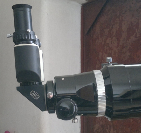

Sice se chystám refraktor SW Equinox ED 100/900 prodat, ale dostal jsem už dva dotazy na možné použití binokulárového nástavce bez prodlužovacího členu. Tak svou "úpravu" chci ukázat, třeba se to někomu bude hodit.
Používám binohlavu Baader MaxBright (optická délka cca 11cm). Bez nutnosti nějakého zkracování tubusu dalekohledu, jen s malou nedestruktivní a 100% vratnou úpravou lze použít tuto binohlavu i bez prodlužovače ohniska. Pouze jsem vyjmul mosazný přítlačný pásek z drážky 2" konce okul. výtahu. Vyšrouboval jsem plastový opěrný šroubek z otvoru naproti aretačnímu šroubku. Nahradil jsem jej delším šroubkem, který pak slouží jako aretační pro binohlavu. Vyrobil jsem si redukci na 1,25" s tenkou přírubou asi 2mm, kterou zasunu do 2" otvoru konce výtahu. Šroubek pro aretaci binohlavy prošroubuju skrz vsunutou redukci a z druhé strany tu redukci pak zaaretuju původním šroubkem pro aretaci v přírubě výtahu. S binohlavou používám hranol přímo našroubovaný k hlavici. V této sestavě lze zaostřit na nekonečno a ještě je tam rezerva asi 4mm. Používal jsem okuláry setové 25mm a SW Planetary 6mm a 4mm. Aby šlo binohlavu v takovéto sestavě používat, musí mít okuláry ohniskovou rovinu shodnou s rovinou dosedací plochy barelu okuláru. Když jsem si koupil 15mm okuláry GSO, tak jsem byl nemile překvapen, že s nimi nezaostřím. Mají totiž ohniskovou rovinu posunutou od dosedací plochy barelu okuláru směrem k oku o více než ty 4mm, které zbývaly k úplnému zasunutí výtahu.
Sestava s binohlavou Baader Max Bright:
Sestava s binohlavou.jpg (110 KiB) Zobrazeno 3827 x

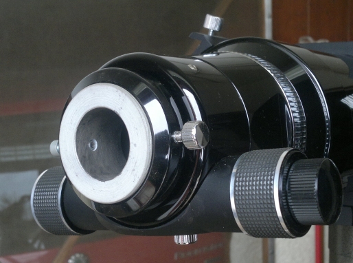

Redukce:
Redukce má osazení asi 2mm. Levý šroubek aretuje binohlavu, pravý aretuje redukci ve výtahu.
