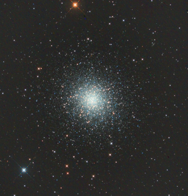

LukasNestak píše:Toto je výsledok zloženia "nedal som posledných 12 snímkov + 5 s vysokým NWHM":
https://uloz.to/!uUypRoQ7zDOJ/light-binning-1-v0-xisf
Mne sa podarilo z toho dostať toto .
Kvalitu framov jednotlivých typov musia posúdiť tí, čo sa v tom lepšie vyznajú.
Mne sa zdá, že tie flaty alebo ich použitie stále nie je dostatočne ok, lebo v pozadí tam bol ten charakteristický obrazec. Ale zdalo sa mi, že sa mi ho podarilo dať preč lahšie, ako pri tých predchádzajúcich pokusoch. Pocitovo sa mi zdá, že je to lepšie.
A že či je to "dosť dobre" - to závisí aj od Teba, čo je pre Teba prijateľné.

Pekné spracovanie, hviezdy sú menšie, redukovaný šum + farby sýtejšie.
Nuž, ale ako som začal pointovať tak vyskytli nové problémy. Ako by si zhodnotil tú M13ku?

Pointácia dosť pomohla tvaru hviezd oproti predchádzajúcim snímkom.
Pruhy v pozadí by mali ditheringom zmiznúť. Dithering je proste nevyhnutný. (Na zrkadlovku. Na CCD/CMOS neviem, s tým nemám skúsenosť.) Na M13 je bonus to, že nemusíš loviť v pozadí, takže ho nemusíš vytiahnuť, takže to je v pohode.
Spracovateľné to je - podľa mňa večného začiatočníka. A problémy spracovania - to Ti z fotiek asi nikto nepomôže. Musíš napísať postup, čo robíš a v akom softe.
Ja som narýchlo zlepil toto. Či sú to verné farby alebo nie, neriešim.
LukasNestak píše:Oby dva testy boli pointované s Orion filtrom.
Táto veta čo znamené? Na pointovacom dalekohľade si mal filter? Alebo si tým chcel povedať niečo iné?

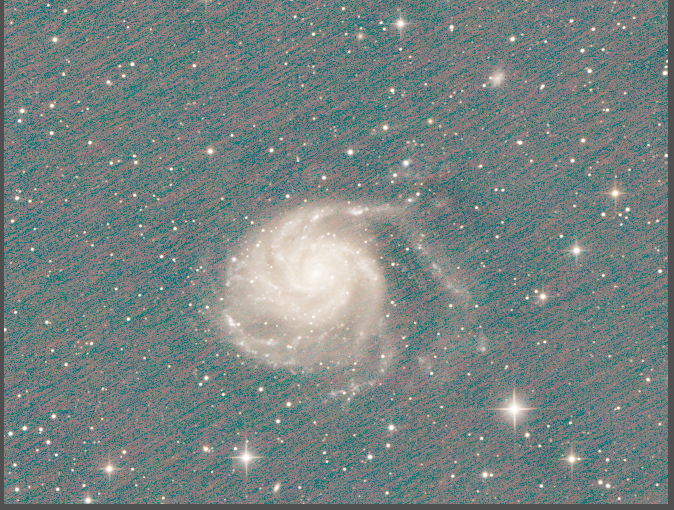

Dá se s tímhle ještě postprocesingem něco udělat nebo musím udělat nové darky ?
Chci se zbavit těch červených čar. Udělal jsem jen crop,DBE a neutralizaci v PI.

No pokud se něco nezměnilo, tak Nikon se nedal na astrofoto použít, protože se nedala udělat správně kalibrace - raw není úplný raw a darky pak nesedí. Podle mne by nejvíce pomohl dithering (a vyměnit Nikon za Canon :-D)
