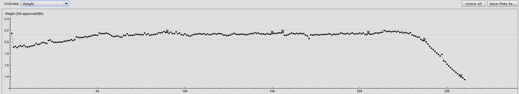

FF budú asi ok, zaostrené bolo skoro dobre, veľmi málo som doostroval. Robil som ich vo viacero alternatívach "ISO100, ISO1600 a expozície od 1/2000 po 1/80" radšej budem mať všetky možnosti "pravdepodobne použijem ISO1600 s 1/80exp.".
Fotil som NGC 6946 a NHG 6939 šúčastne, 260x45s ISO1600.
Prestal som fotiť cca o 3:20, darky som spravil v strede fotenia.
Potreboval by som poradiť:
- BIAS som robil automaticky v ATP, nie je moc čierny, je ok?
- je to správny FLAT ISO1600 a 1/80, alebo treba inú expozíciu "mám pre istotu ešte ISO1600 1/80, 1/400, 1/2000 a pre ISO100 1/200"
- v strede fotenia som musel pohnúť snímaným polom, lebo objekty sa časom posunili mimo stred pola "lebo som nepointoval, tak montáž mierne utiekla". Bude to problém pri skladaní? V odkaze som dal o čom píšem - porovnanie dvoch lightov - pred a po posune.
- teplota snímača 22-24st. je už veľa pre Canon 6D?
- sú použiteľné lighty aj po 3:10? Viď grafy zo Subframe Selector.
- celkovo sú to použiteľné data?
- 45s je už moc bez pointácie?
Snímky čo som včera a dnes nasnímal "2xL, 1xB, 1xD a 1xFF":
https://uloz.to/tam/_RyOIo7z86jcK
- Weight.jpg (62.69 KiB) Zobrazeno 2949 x
- NoiseSupport.jpg (62.91 KiB) Zobrazeno 2949 x
- Median.jpg (62.67 KiB) Zobrazeno 2949 x
- FWHM.jpg (88.59 KiB) Zobrazeno 2949 x
