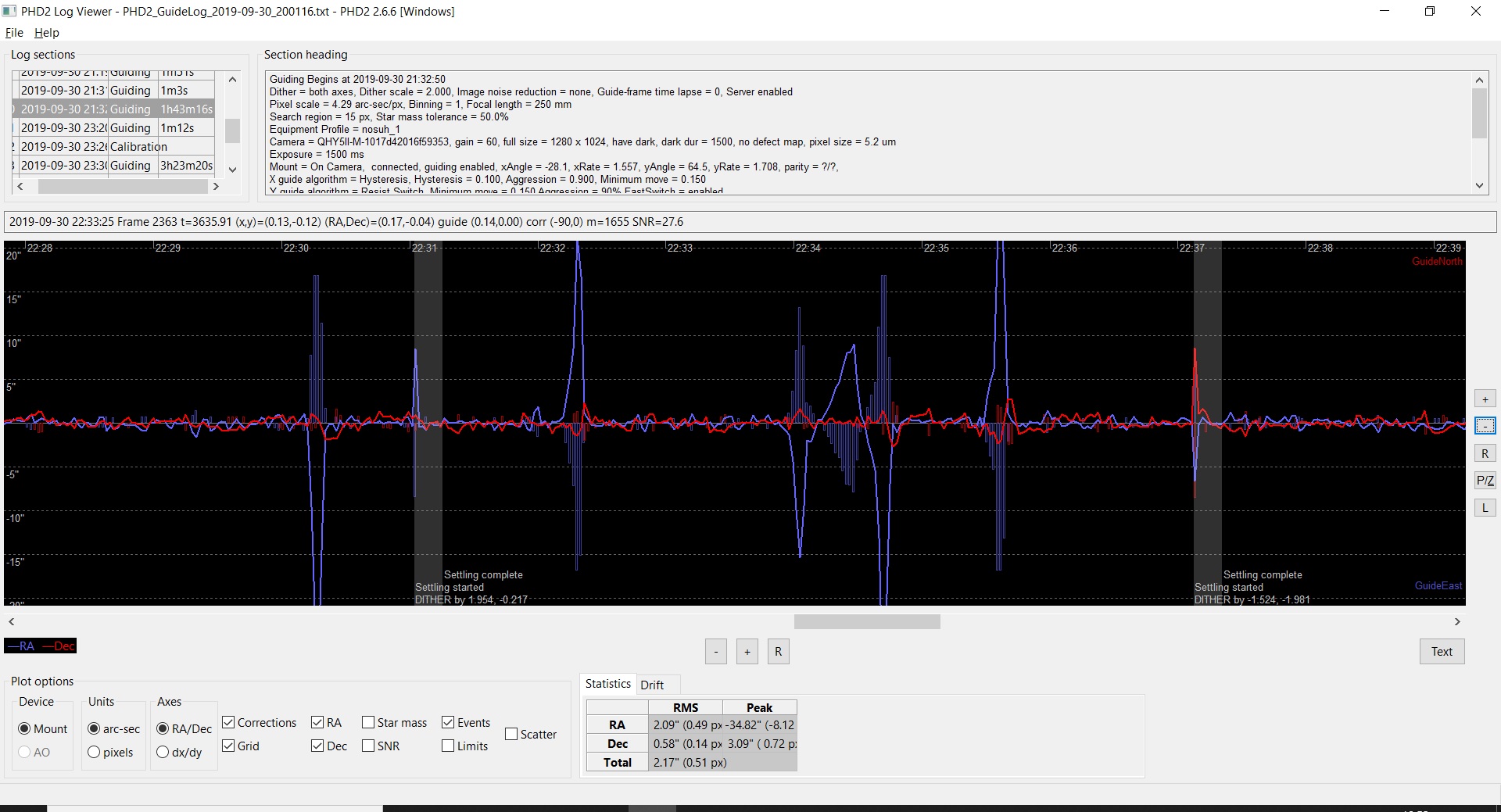

od nosuh
mohl by nekdo zkuseny kouknout na tento log z foceni.. objevuji se mi tam nahodne (nepravidelne) celkem vyrazne cuky, jejichz puvod nejsem schopny urcit. Setkal se s necim podobnym nekdo? Vetsi mnozstvi je pred prelozenim - foceno NGC7331. Kalibrace probehli v poradku, chyba se drzi
log pro phd viewer:
https://www.dropbox.com/s/sjhweals5dovp ... 6.txt?dl=0
nahled

Diky
