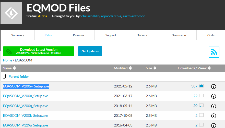

tak se stále nestačí zprovoznit montáž i podle zaslaného postupu.
Postup:
- vše jsem odinstaloval pouze pomocí "Odinstalovat aktualizace"
- po restartu jsem znovu nainstaloval Ascom a EQMOD v Ascom setup jsem zjistil, že si to pamatuje původně zadané souřadnice
- znovu jsem vše odinstaloval a tentokrát jsem vlezl i do registrů a vše se povedlo smazat.
- před instalací jsem zapojil kabel QEDIR do PC a jak Milan uvedl sám se ovladač přiřadil viz obrázek.
- dle návodu jsem nejdříve nainstaloval ovladač ASCOM, nejvíce používanou verzi "ASCOMPlatform66.exe"
- následně ovladač QE MOD nejvíce používanou verzi "EQASCOM_V200w_Setup" viz obrázek
- zapojil jsem druhý konektor kabelu QEDIR do montáže a zapnul jsem jí, viz obrázek
- spustil jsem ASCOM toolbox, který je vzhledově rozdílný než v návodu "EQASCOM_QuickStart EN.pdf" viz obrázek
- spustil jsem ASCOM setup, nastavil jsem hodnoty dle návodu a dal jsem pomocí tlačítka vyhledávat zařízení, viz. obrázek
- správný COM port to našlo ale montáž ne "not fount" viz. obrázek
A zde jsem skončil, nevím kde je chyba.

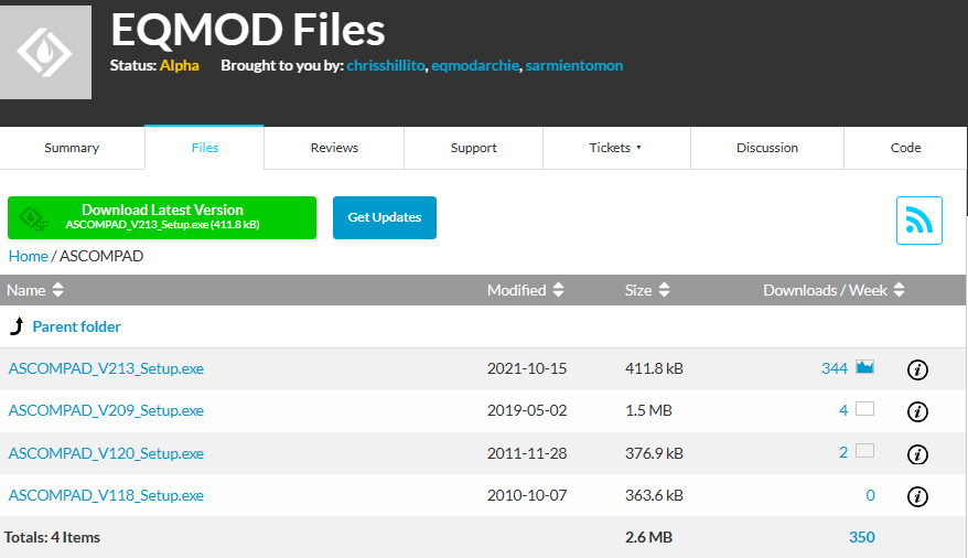

Doplnění:
ASCOMPAD jsem při druhém pokusu nepoužil.
