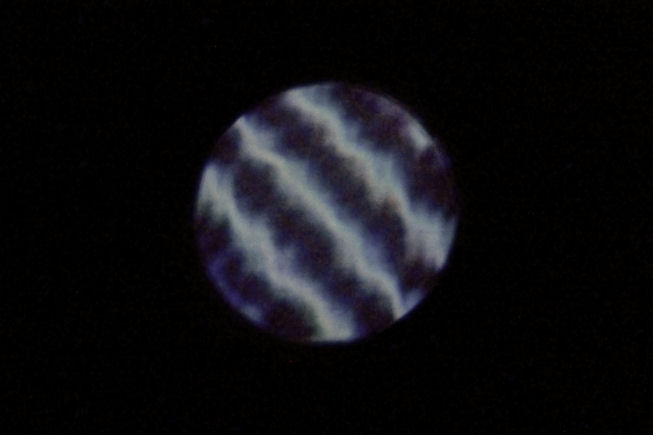

Malé pojednání o tom, že při koupi refraktorů se vzduchovými triplety jsme bohužel odkázáni na (ne)solidnost prodejců.
Nemám tím samozřejmě na mysli dlouhodobě renomované značky, jako je ruský LZOS, ale dnes už běžné čínské ekvivalenty, které stále více zaplavují trh, a to ve stále větších průměrech - dnes už slušných 165 mm. Nejznámější prodejci - TS a APM - vám na jedné straně garantují, že každý dalekohled je seřízen na optické lavici a dokonce už může mít i jakýsi atest, ale na straně druhé pravidelně narážíme pak na akce, kvůli které píši tento příspěvek... Jejich "pachatelem" je nejčastěji majitel APM M.Ludes, od kterého se dozvíte, že ten běžně prodávaný refraktor APM 107/700 sice není špatný, ale k dokonalému seřízení má opravdu daleko.. A vy máte teď jedinečnou šanci si místo toho běžného za 1.800 € koupit extra dobře seřízený triplet za 2.600 € ! Jako důkaz si můžete přečíst níže jeho inzerát na německém Astronomie.de :
http://forum.astronomie.de/phpapps/ubbt ... ost1315100
Co všechno z toho může vyplývat, resp. co vše si o tom myslím, tady nebudu radši psát.. Dodám jen už poněkolikáté - dejte si kupovaný refraktor změřit u p.Rohra.
Že nás má výše uvedený prodejce za blbce, se můžete přesvědčit i na této ukázce z jeho webu, konkrétně nabídky zmiňovaného refraktoru :
