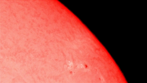

Zkusil jsem vyměnit okulár za kamerku ASI462MC (byla ještě v krabici) a pořídit první zkušební sólo snímek s SD II.
Mezi snímky se nehodí - neumím ani zaostřit
. Snímek jen převeden z FIT přes PIXI do TIF, upraven histogram a zmenšen v ZPS X.

Chce to snímat jako video a potom pře AS!3 (AutoStakkert) si vybrat nejlepší snímky. Pro zaostření použít buď RegiStax nebo imppg.
Pro další zpracování použít nějaký editor - PS, GIMP, ....
Dobrý návody na zpracování najdeš třeba tady http://pedroreastrophotography.com.

Po nasnímání to seskládám v AutoStakkert v nastavení a vyjde mi z toho surová složenina 5% z 3000 v TIFu (SER má 24GB) - parametry snímání f703mm x 3 (SD II). Je to dobře ?
Pokud ano, může se někdo obětovat a zkusit to zpracovat ať vidím co z toho lze udělat? Zkouším to pak v RegiStax6 a pak ZPS X, ale není to ono - asi chyba mezi židlí a klávenicí
Vím, že vinětace je důsledek příliš velké uhlopříčky kamerky pro SD II, kterou mám.

Současná sestava D-ERF 110mm, WO 4" (viz podpis), BARLOW TELEVUE PMT2200 2” POWERMATE 2x, FILTR BAADER H-ALFA SUNDANCER II 0.6A, ZWO Tilter T2 a ZWO ASI1600MM Pro.
Výsledný focus je 703x2x3=4218mm při F/41.
První pokus s touto sestavou z dnešního rána seskládaný v AutoStakkert z 5% z 5000 snímků 2ms + drobná úprava v RegiStax6 a ořez v ZPS X výsledek viz a Log snímání

Podľa mňa je AS!3 dobre, v Registaxe to ide dobre doostriť, i keď v zásade mi z toho nevyšlo nič lepšie než Rickovi.
Skús napr:
layer 1 - 0,05 - 0,1 - 20
layer 2 - 0,05 - 0,1 - 30
layer 4 - 0,05 - 0,1 - 20
to je taký základný nástrel, čo používam.
Vinetácie sa samozrejme zbavíš použitím menšieho čipu, alebo orezom
