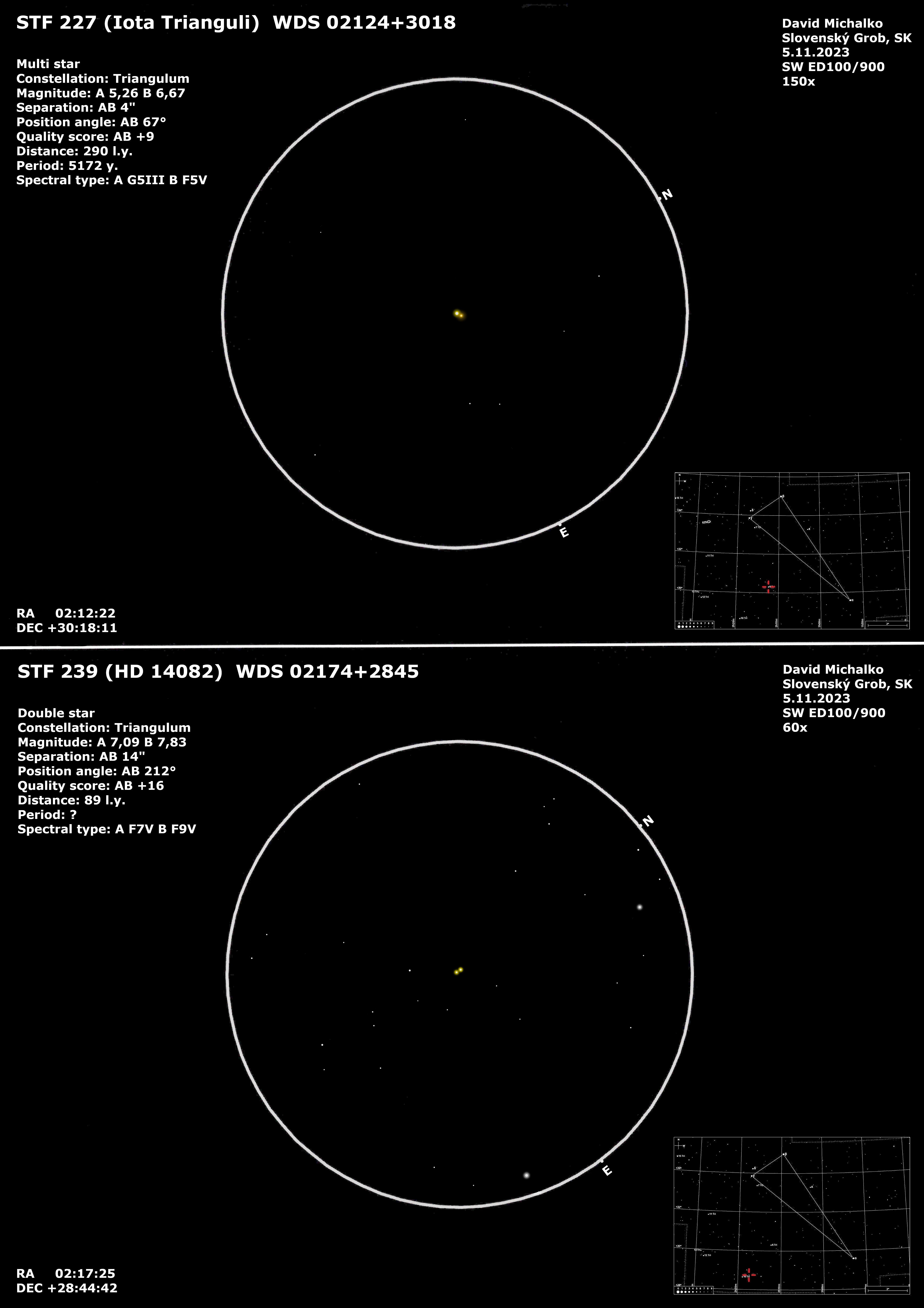

Kolega Alnitak ma pozorovaním Iota Trianguli tak trochu naviedol na pozorovanie dvojhviezd v Triangli.
STF 227 (Iota Trianguli) je štvornásobný systém vzdialený 291 svetelných rokov od Slnka. Primárnou zložkou A je spektroskopická dvojhviezda pozostávajúca zo zložiek Aa a Ab. Aa je obor spektrálnej triedy G0III o hmotnosti 2,5 a priemere 4 Sĺnk. Ab je takisto obor spektránej triedy G5III o hmotnosti 2,43 a priemere 1,5 Slnka. Aa a Ab Obiehajú okolo svojho ťažiska s periódou 14,7 dňa. Zložka A je zároveň premennou hviezdou označovanou ako TZ Trianguli. Spoločník B je tiež spektroskopickou dvojhviezdou. Ba je hviezda hlavnej postupnosti spektrálnej triedy F5V o hmotnosti 1,58 Slnka. Bb je pravdepodobne tiež hviezda hlavnej postupnosti o hmotnosti 1,56 Slnka. Zložky Ba a Bb obiehajú okolo svojho ťažiska s periódou 2,2 dňa. Perióda obehu zložiek A a B sa odhaduje na 5172 rokov.
Iota Trianguli je za dobrých podmienok vhodným objektom pre malé ďalekohľady. Počas môjho pozorovania boli podmienky podpriemerné až zlé, čo spôsobilo problémy pri rozlíšení. Pri chvíľach zlepšeného seeingu sa ale zložky pri 150 násobnom zväčšení jednoznačne oddelili. Na rozdiel od Alnitaka som pozoroval hlavnú zložku ako tmavožltú a spoločníka ako oranžovo-žltého. V literatúre sa ale väčšinou prikláňajú k verzii oranžová, modrá ako to pozoroval Alnitak. Farby boli v mojom prípade asi skreslené zlými podmienkami.
STF 239 je binárny systém vzdialený 89 svetelných rokov od Slnka. Primárnou zložkou je hviezda hlavnej postupnosti spektrálnej triedy F7V a spoločníkom je hviezda hlavnej postupnosti spektrálnej triedy F9V. Viac informácií k tejto dvojhviezde sa mi nepodarilo dohľadať.
Tento systém sa nachádza zhruba 2° JV od hviezdy Iota Trianguli. Je to dobre pozorovateľný pár v malých ďalekohľadoch, rozlíšiteľný už pri malom až strednom zväčšení. Pri 60x som pozoroval dve veľmi podobné hviezdy so žltastým nádychom.

David 1: vynikající a inspirativní pozorování i popisy. Palec nahoru. ;) ;)

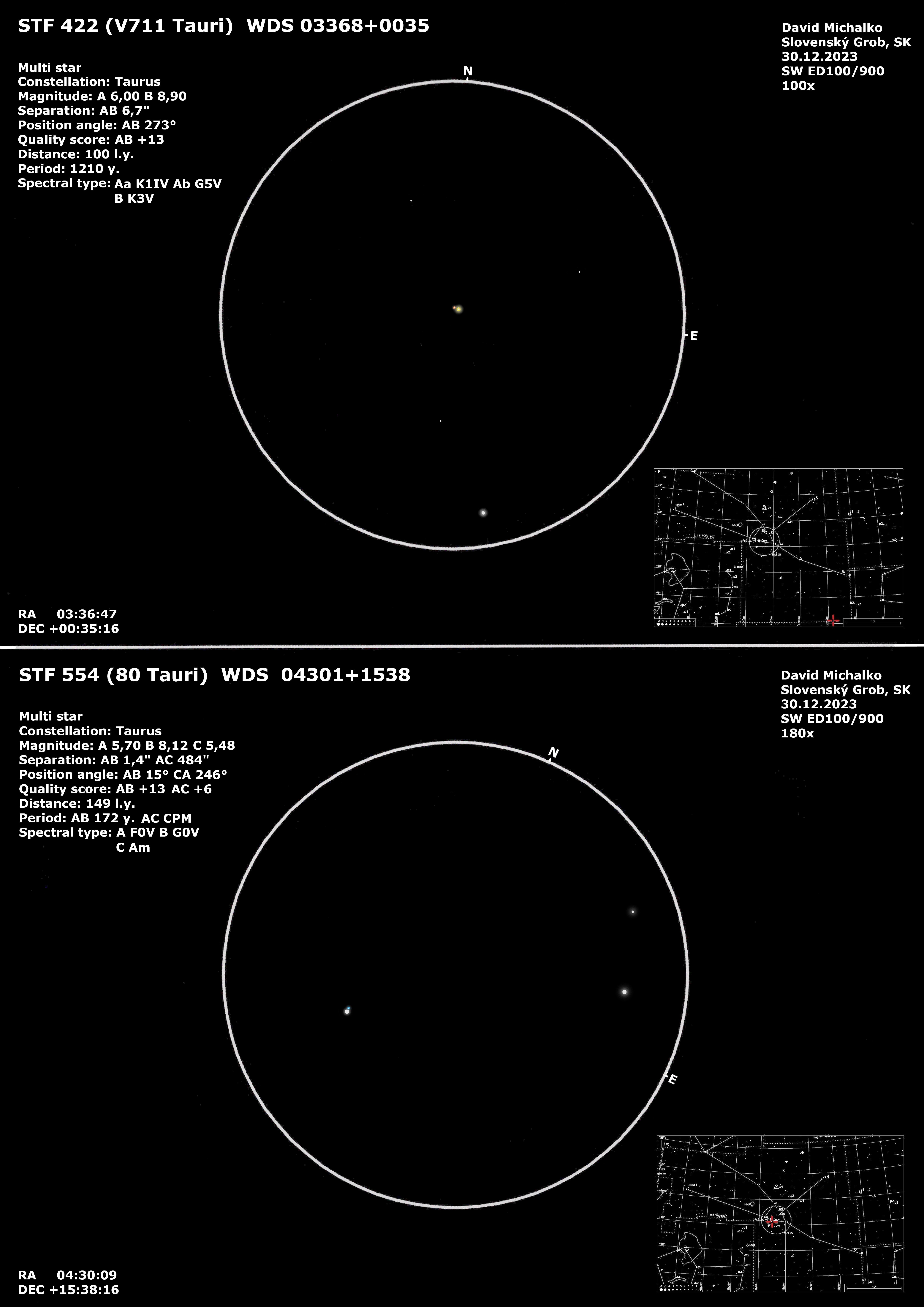

STF 422 (V711 Tauri) je trojnásobný systém v súhvezdí Taurus vzdialený 100 svetelných rokov od Slnka. Primárnou zložkou A je spektroskopická dvojhviezda tvorená podobrom spektrálnej triedy K1IV o hmotnosti 1 Slnka a priemerom 3,7 Slnka (Aa) a hviezdou hlavnej postupnosti spektrálnej triedy G5V o hmotnosti 0,8 Slnka a priemere 1,1 Slnka (Ab). Aa a Ab obiehajú extrémne blízko seba s periódou 2,84 dňa, čo spôsobuje ich eliptickú deformáciu. Zložka A je zároveň premennou hviezdou označovanou ako V711 Tauri. Sekundárnu zložku B tvorí hviezda hlavnej postupnosti spektrálnej triedy K3V o hmotnosti 0,78 Slnka a priemere tiež 0,78 Slnka. Perióda obehu zložiek A a B sa odhaduje na 1210 rokov.
STF 422 sa nachádza na juho-západnom okraji súhvezdia Taurus, cca 10´ severne od hviezdy 10 Tauri (4,25 Mag). Je vhodným objektom pre pozorovanie s malými ďalekohľadmi. V 100mm boli zložky rozlíšené pri 100 násobnom zväčšení, ale postačovalo by aj menšie zväčšenie. Zložky sú farebne celkom kontrastné, ja som pozoroval hlávnú zložku ako žltastú a spoločníka ako oranžového.
STF 554 (80 Tauri) je viacnásobný systém v súhvezdí Taurus vzdialený 150 svetelných rokov od Slnka a je členom otvorenej hviezdokopy Hyády. Hlavnou zložkou A je hviezda hlavnej postupnosti spektrálnej triedy F0V o hmotnosti 0,86 Slnka, ktorá je sama spektroskopickou dvojhviezdou s periódou 30,5 dňa. Spoločníkom B je hviezda hlavnej postupnosti spektrálnej triedy G0V o hmotnosti 0,70 Slnka. Zložky A a B obiehajú okolo svojho vzájomného ťažiska s periódou 183 rokov. STF 554 (80 Tauri) tvorí zároveň fyzický systém s hviezdou 81 Tauri - C. 81 Tauri je hviezda spektrálnej triedy Am o hmotnosti 1,91 Slnka, ktorá je tiež spektroskopickou dvojhviezdou. Tento systém je v katalógu WDS vedený pod názvom ARN 36. Za člena tohto systému by sa ešte dala považovať spektroskopická dvojhviezda HD28545, ktorá tvorí fyzický systém s 81 Tauri a WDS tento pár vedie ako BUP 62. Dalo by sa povedať, že ide o 7-násobný systém (2+1)+2+2.
STF 554 + 81 Tauri + HD28545 sa nachádza cca 1,5 stupňa juho-západne od najjasnešej hviezdy súhvezdia Taurus – Aldebarana. 81 Tauri a HD 28545 sú jasné a vzdialené hviezdy od STF 554 , takže ich nie je problám identifikovať. S rozlíšením zložiek samotnej STF 554 to už so 100mm teleskopom nie je až také jednoduché. Pri 180 násobnom zväčšení bola potrebná dávka trpezlivosti, ale po čase sa začal spoločník pomaly objavovať. Pri krátkych zlepšeniach seeingu sa nakoniec jednoznačne ukázal tesne, ale zreteľne oddelený od hlavnej zložky. Hlavnú zložku som videl bielu a spoločíka modro-šedého.

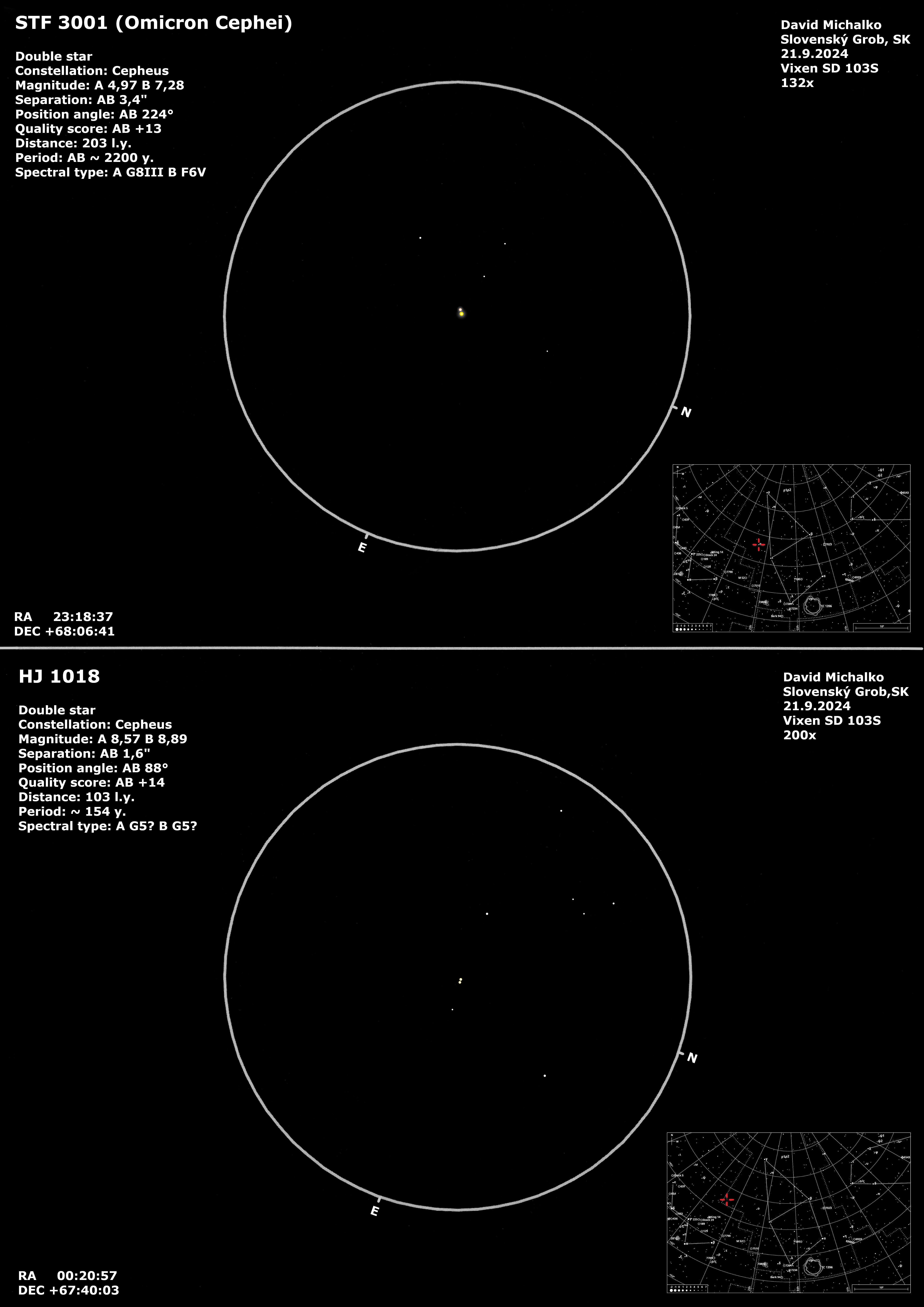

Po dlhšej dobe som sa znovu dostal k dvojhviezdam a za cieľ som si vybral STF 3001 a HJ 1018.
STF 3001 (Omicron Cephei) je binárny systém vzdialený 203 svetelných rokov. Hlavnou zložkou je obor spektrálnej triedy GIII8 o hmotnosti 2,35 Slnka a spoločníkom je hviezda hlavnej postupnosti spektrálnej triedy F6V o hmotnosti 1,29 Slnka. Zložky sa vzájomne obehnú odhadom za 2200 rokov. Niektoré zdroje uvádzajú ešte tretieho člena systému s jasnosťou 12,9 mag a vzdialeného 44" od primárnej zložky, tento ale pravdepodobne nie je gravitačne viazaný so zložkami A a B. Celková jasnosť STF 3001 je udávaná 4,75 mag, takže je ľahko viditeľná voľným okom. Zložky je možné oddeliť už pri stredných zväčšeniach, ale najviac sa mi páčili pri 132x. Je to pekný, farebne kontrastný pár. Zložku A som videl ako žltú a B takmer bielu s jemne oranžovým nádychom.
HJ 1018 je nenápadný a málo známy fyzický pár, o ktorom som nenašiel takmer žiadne informácie. Obe zložky by mali byť spektrálnej triedy G5 a navzájom by sa mali obehnúť za zhruba 154 rokov. Aj keď tento pár nepatrí medzi najvyhľadávanejšie objekty, určite je zaujímavým cieľom pre majiteľov menších teleskopov. Separácia 1,6" a pomerne nízke aj keď veľmi podobné jasnosti oboch zložiek môžu narobiť ťažkosti. Mne sa zložky podarilo oddeliť až pri zväčšení 160x, ale jednoznačné to bolo až pri 200x. Tu sa ukázali dva ostro ohraničené drobné kotúčiky zreteľne oddelené čiernou medzierkou. Obe zložky sa mi javili biele.

Moc pekny, jsem rad, ze pokracujes. SZ :)
